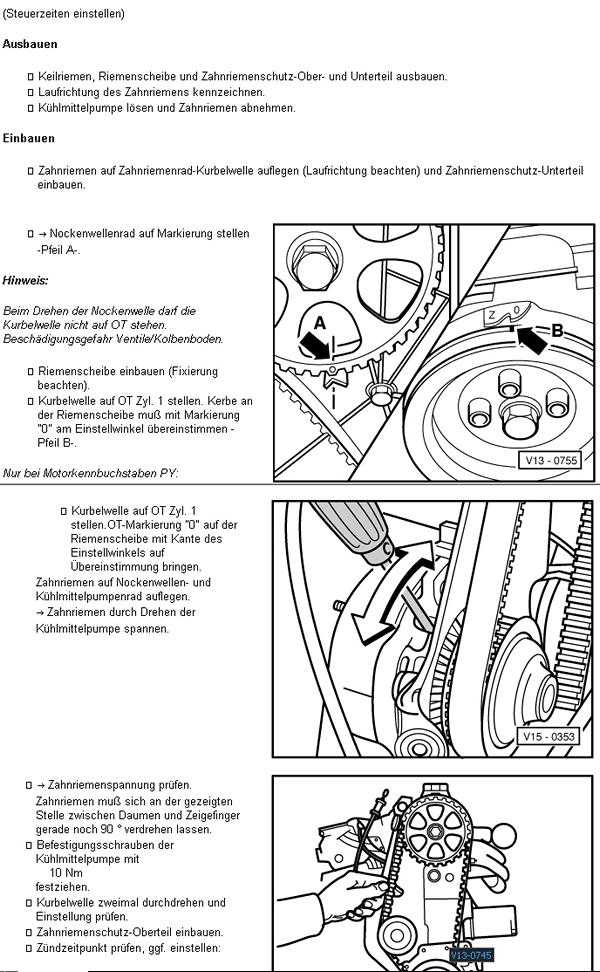

Um das zu überprüfen (Keilriemen-und Liichtmaschinenlagerreräusche) würde ich erst einmal den Keilriemen abnehmen und den Motor kurz ohne Keilriemen laufen lassen. Wenn du dann keine Geräusche mehr feststellen kannst, dann mal einen neuen Keilriemen besorgen und auflegen. Hast du dann wieder die Geräusche, könnte es an der Lima liegen. Wenn der Zahnriemen zu stramm gespannt ist, treten dann auch Quitschgeräusche auf. Hatte ich auch schon mal. Den Zahnriemenschutz mal abnehmen und die Spannung des Zahnriemens testen. Der Zahnriemen muß sich etwa 90° zur Seite drehen lassen. Hiermal ein Bild davon. Edit. Das Video konnte man nicht öffnen!
