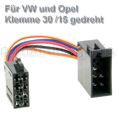

Wenn ich das richtig verstanden habe, so hast du dir einen zusätzlichen Adapter gekauft. An diesem Adapter solltest du dann Kl. 4 und Kl. 7 tauschen. Du kannst dann auch die beiden Kabel des Adapters trennen und vertauscht wieder verbinden. Dann hast du auch keinen heimlichen Stromfresser zu befürchten. Auf dem Bild siehst du den "gekauften" Adapter den ich meine. Klemme 15 und Klemme 30 ist das gleiche wie Kl. 4 und 7.
