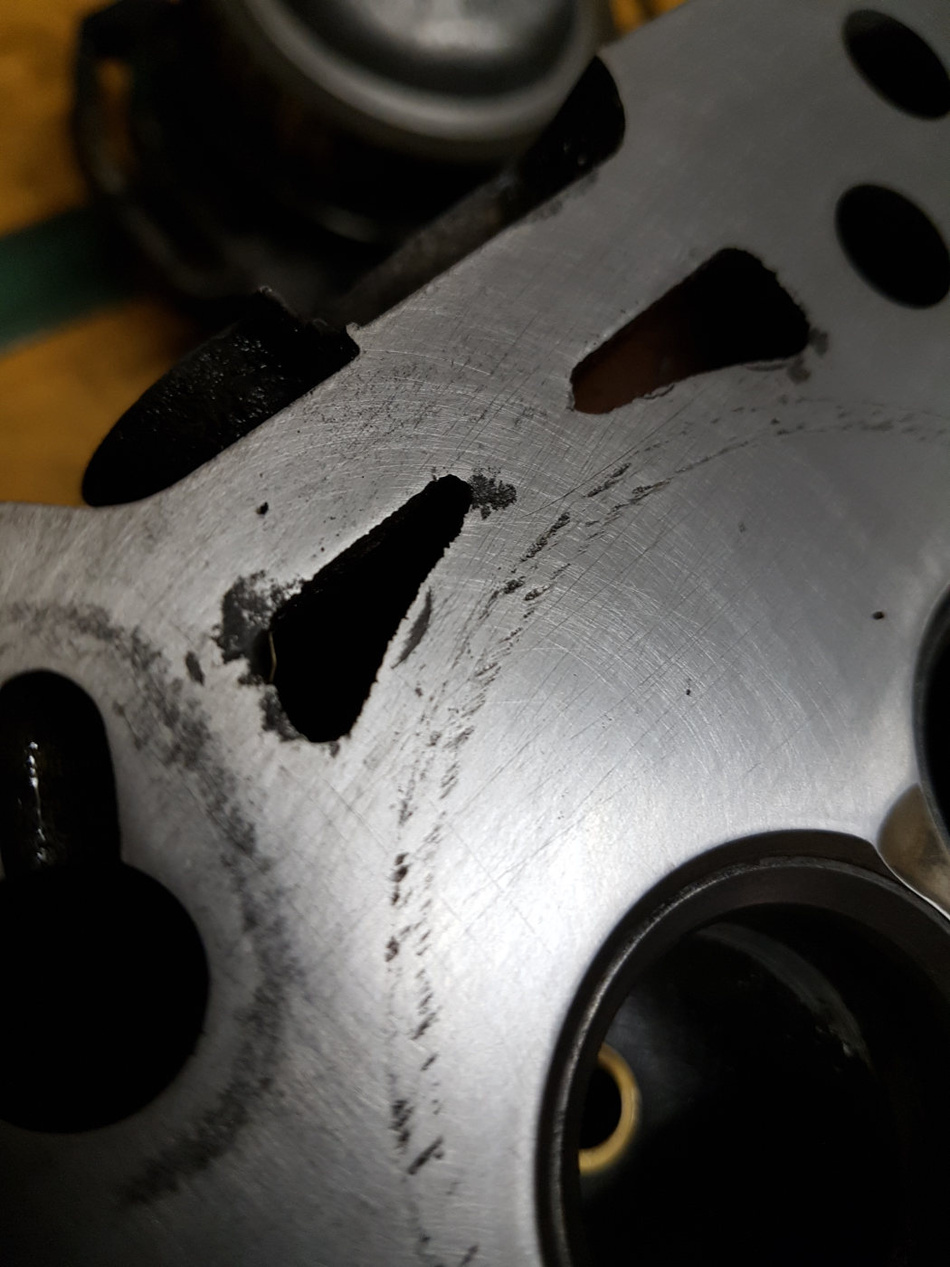

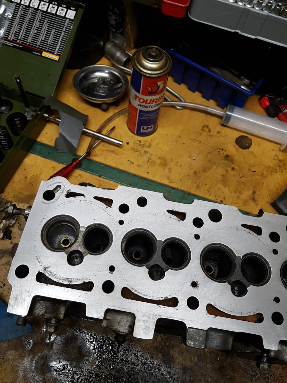

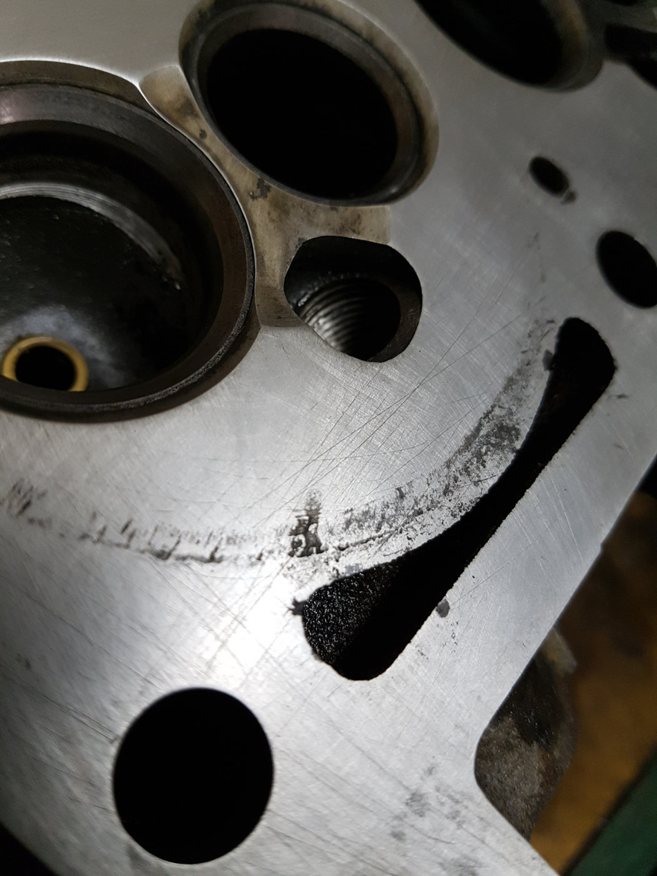

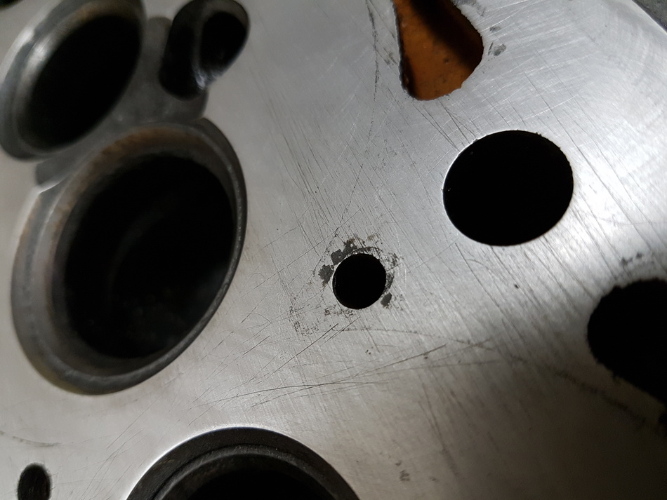

Insgesamt macht der Kopf nen guten Eindruck. Kerzenlöcher sehen OK aus (werde da aber noch richtig sauber machen), Verzug ist in der Toleranz (hab mit Haarlinieal geprüft, leichter Verzug nach oben auf der Seite von Zylinder 1, aber die 0.05-Blattlehre passt nicht drunter) Besonders interessant finde ich die makellos saubere Einlassöffnung von Zylinder 1 (alle anderen sind schwarz, siehe Bild) - würde ich als Laie jetzt erstmal so beurteilen, dass das Teil einfach genial dicht ist und perfekt sitzt. Allerdings finden sich einige Fraßspuren auf der Oberfläche. Was meint ihr dazu, könnte das schon zu Dichtigkeitsproblemen führen?
