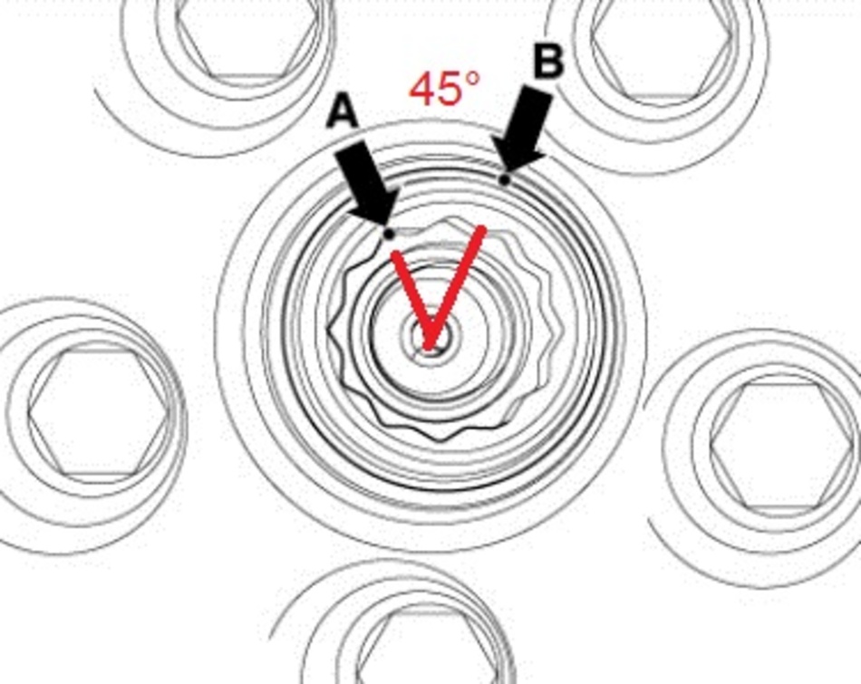

Aus dem Rep.leitfaden: - Zwölfkantmutter mit 200 Nm anziehen und eine Umdrehung lösen. - Zwölfkantmutter mit 50 Nm voranziehen. die 45° entsprechen 1/8 Umdrehung = 1,5 x 1/12 Umdrehung Zum Festziehen empfiehlt sich ein Drehwinkelschlüssel https://tinyurl.com/3ptrz39n Falls kein Drehwinkelschlüssel zur Verfügung steht, kann die Zwölfkantmutter nach folgender Methode festgezogen werden. - Einen Zwölfkant der Mutter mit einem Strich (Pfeil A) kennzeichnen. - Zweiten Strich (Pfeil B) auf dem Rand der Radnabe über der nächsten Kerbe anbringen. - Zwölfkantmutter weiterdrehen, bis beide Striche fluchten.
