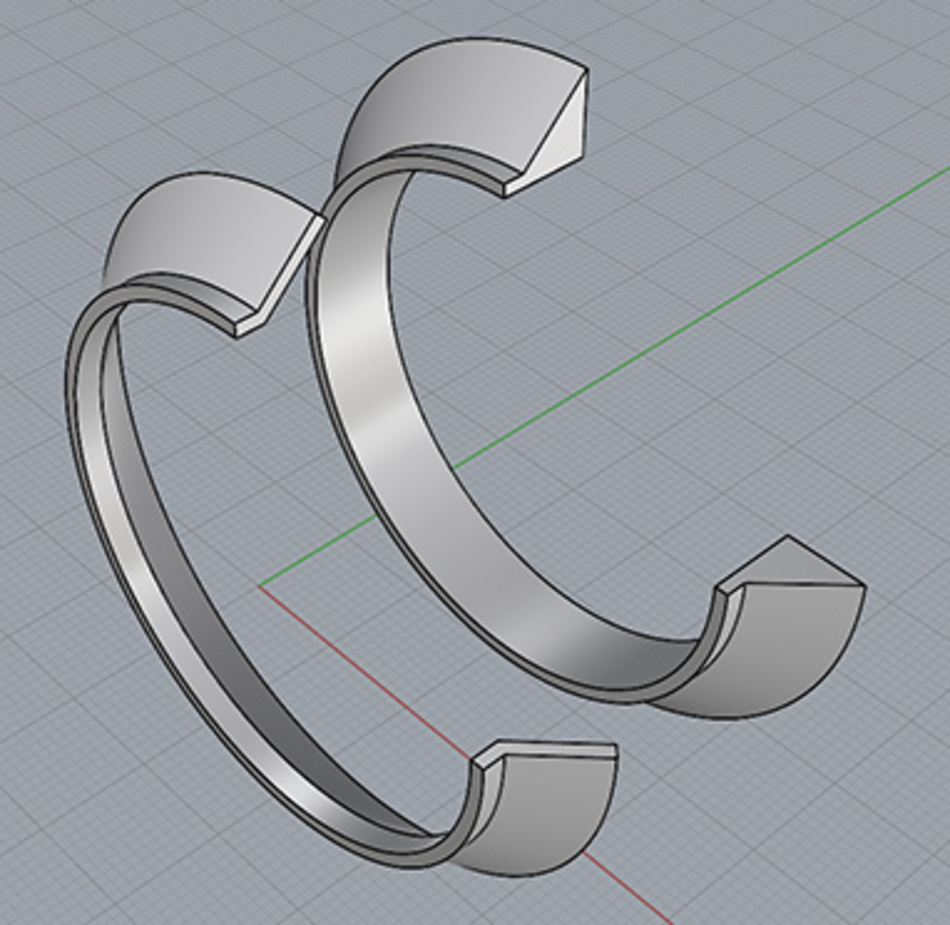

Nabenkappen oder Zentrierringe sind grundsätzlich lediglich Hilfsmittel, die das Zentrieren erleichtern. Schraub doch einfach schnell ein Rad ab und miss die Länge des Zentrierbundes und zieh die 5mm davon ab. Dann kannst du doch abschätzen, ob das bei Verwendung von Nabenkappen/Zentrierringen (Radien beachten!) noch ausreicht. Ich fahre meine Powertech Chromstahlfelgen (7x14) auch mit 5mm Distanzscheiben auf der Vorderachse und dort funktioniert es trotz Zentrierring (wenn auch knapp). Allerdings hab ich mittlerweile auch ein 3D-Modell für den originalen Zentrierring, der keine Fase besitzt. Somit steht der komplette Rest des Zentrierbundes zur Verfügung (siehe Bild). In deinem Fall müsstest du eben in Erfahrung bringen, wie groß der Radius der Nabenkappen ist. Das wird dir der Verkäufer sicherlich sagen können.
