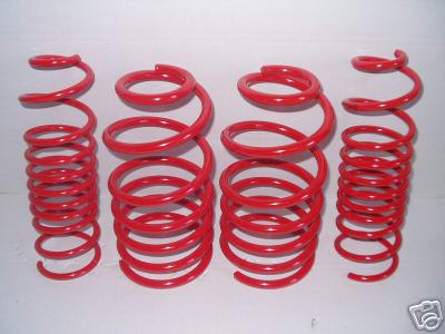

So hab deinen Text nochmal genau durchgelesen! So wie ich das jetzt vollziehen kann ist an der linken Vorderachse die Feder von hinten verbaut und an der rechten Hinterachse die von vorne. Erkenntlich durch das letzte Bild von dir rechts hinten durch Tankeinfüllstutzen und zu große Feder! Schau mal das Bild an wo ich mit hochgeladen habe die äusseren Feder sind für die Hinterachse und die in der Mitte für der Vorderachse! Und so willst (wolltest) du zum TÜV? Ob du Federwegbegrenzer brauchst sagt dir dann schon der TÜV ich würd wenns geht ohne fahren! MFG Blauerflitzer
