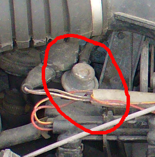

Also der Knobloch hat ein Gutachten für die 268er Schrick. Der Regler sitzt an der Einspritzleiste. Nur einbauen, ohne Abstimmen, wird nichts bringen. Der NZ magert "obenrum" ab, der Druckregler soll da ein wenig Abhilfe schaffen. MfG k_jetpolo
