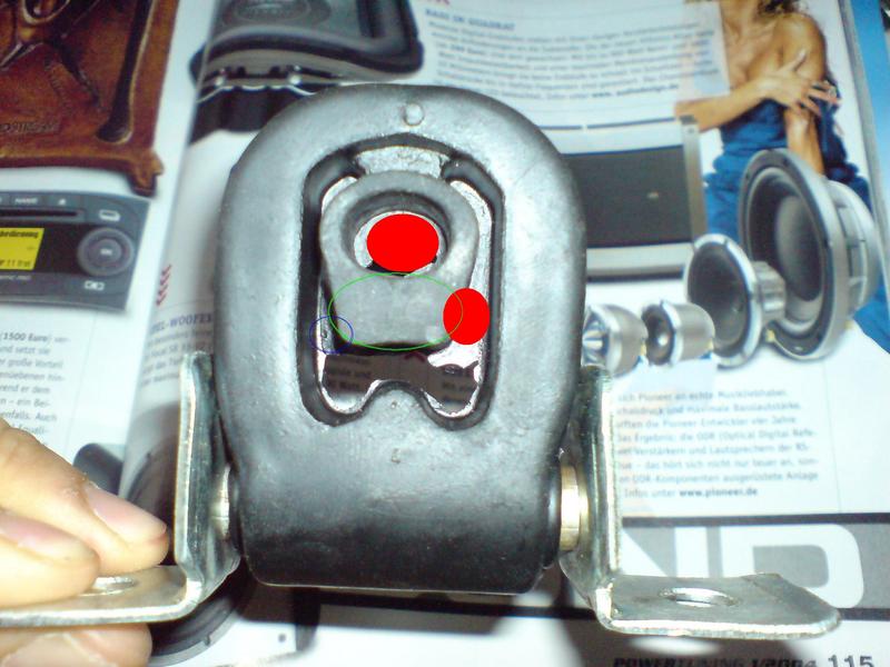

das problem kenne ich, habe es mir noch einfacher gemacht, habe einfach 2 ca 2cm lange und 1cm starke metallstücke genomen und in das gummi gesteckt (rot markiert) dadurch verschiebt sich der "knubbel" auf die andere seite (Grün markiert) den kann der endschaldämpfer hingelegt werden, sintzt gut und wird so um ca 2-3 cm hochgesetzt... den 2ten stab kannst du verändern ob links oder rechts, kommt drauf an wohin sich der pott den dreht vllt musst du ihn den ggf. nochmal ausrichten
