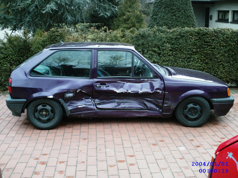

Hast du dir schon mal den Sockel für die Sprit Relais durchgeschaut! Meine damit die Kontakte! War bei meinem ersten Polo so, gefahren und mitten während der Fahrt einfach aus. Hab da bestimmt 3 Monate mit rumgehampelt weil ich den Fehler nicht finden konnte. War das selbe Fehlerbild wie bei dir, ausser das mit dem Sprit reinkippen. Hab den Sockel dan komplett neu gemacht mit neuen Kontakten und siehe da dann lief er wieder wie nen eins! Zwar nur nen Monat weil mich da ne Oma seitlich von der Straße geholt hat! Und dann sah er so aus! *heul*
