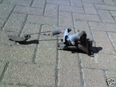

Bin das auch gerade am machen! Du mußt wechsel: 1. Motor ( is ja klar ) 2. HA von 3F oder G40 ( Wegen Stabi ) 3. Bremskraftregelventil ( Wurde serie verbaut ab 75Ps )Siehe Bild 1 4. Lenkungsdämpfer siehe Bild 2 Ich habe zusätzlich noch Bremsanlage komplett auf G40 umgerüstet inkl. Bremskraftverstärker und Pedalerie ( Pedalerie, Sonst muß du den Bolzen vom BKV kürzen. Hoffe ich konnte dir weiterhelfen. Gruß chester
