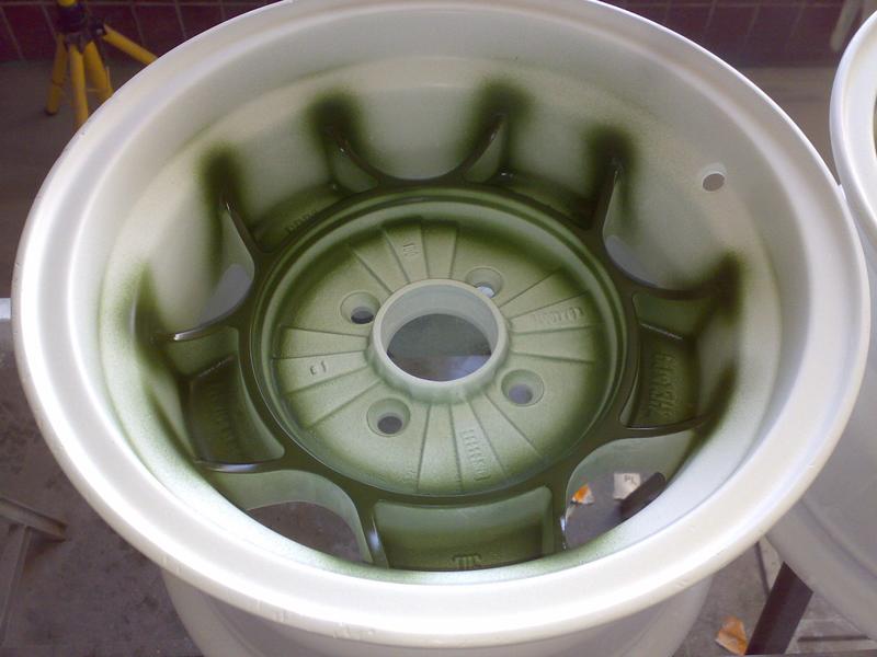

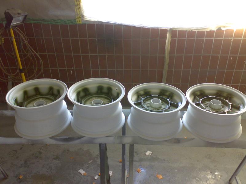

So Leute, hab mir endlich mal ein Paar ATS Classic besorgt und mach die jetzt für meinen 2F fertig. Bin zwar genug mit meinem 86c Projekt beschäftigt aber ein Paar sachen müßen einfach noch sein. :D Als erstes mal ein Paar andere 7x13 für vorne besorgt,weil die ersten ET 14,5 haben und meine radläufe nicht gezogen sind,also mußten ein Paar ET 20 her Zuerst alle Felgen gestrahlt und kommplett grundiert. Am nächsten Tag,geschliffen,geschliffen,geschliffen usw...da sie vom strahlen doch ganz schön rau waren Die letzten Bilder sind der heutige Stand,mehr wird nicht veraten. Weitere bilder folgen die tage. Lob,Kritik,Fragen..bin für alles offen.
