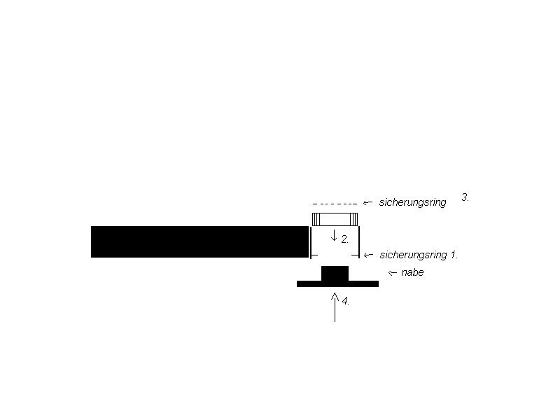

beachten musst eigentlich nur das die die lager sehr grade reinbekommst, und schön alles einölst was anliegt... ( lager, hülsen ) zur not kann man es auch vorsichtig reinschlagen ,, jedoch muss man(n) hier sehr genau aufpassen das es nicht schief wird... und wenn geschlagen wird dann die inneren lagerhülsen mit einem bolzen und scheibe zusammenhalten... könnt sonst passieren das du ne innerelagerschale verlierst^^ so und ansich nur den äußeren sicherungs ring reinsetzten dann lager rein und dann den inneren... und dann halt die nabe mfg
