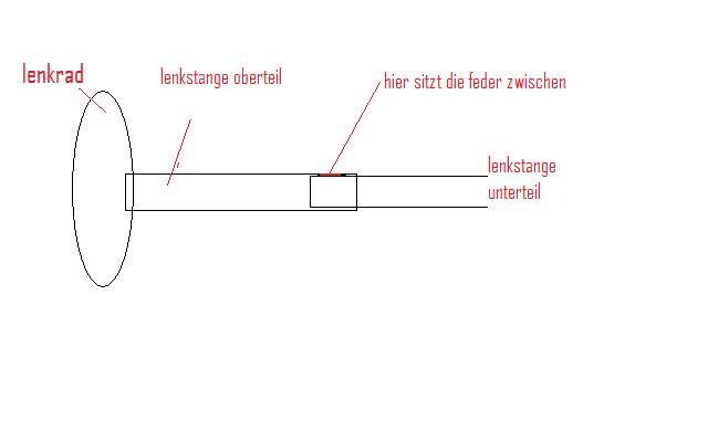

wenn die inbusschraube fest sein sollte, kanns auch an der lenkstange liegen. hattetse mal das zündschloss draussen? der obere teil von der lnkstange is über den unteren drüber gesteckt, und genau da sitzt so ne art feder (is halt schwer zu erklären). die war mir mal weggeflogen als ich das tei, zum ersten mal ausgebaut hab. hatte da auch massig spiel im lenkrad hoffe du kannst damit was anfangen ;) grüße, nobby
