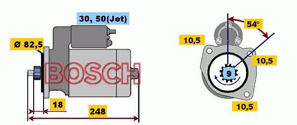

Moin, hab grad nichts zu tun und hab mal bißchen nachgeforscht was es da für unterschiede gibt. So also Liste einfach mal die Anlasser auf: 1,0l - 1,3l Benziner hat eine Starterleistung von 0,8KW 1,4l Diesel gibt es 2 verschiedene, einmal mit 1,4KW und sogar einen mit 1,6KW Hier mal noch die Teilenummern zu den besagten Anlassern: 0,8KW: VW-036 911 023 / BOSCH-0 001 211 530 1,4KW: VW-031 911 023 / BOSCH-0 001 108 043 1,6KW: VW-031 911 023 A Warum allerdings der mit 1,6KW angeblich die gleiche Teilenummer wie der mit 1,4KW haben soll weiß ich leider auch nicht. Denke mal der mit 1,4KW sollte normalerweise ohne Probleme passen und der mit 1,6KW sollte mit bißchen bastelln auch passen da der wesentliche Unterschied von der Halterung nur im Durchmesser der Schraubenlöcher liegt. Habe mal paar Bilder angehängt wo man die Unterschiede erkennen kann. Hoffe konnte euch da bißchen weiter helfen. ALLE ANGABEN NATÜRLICH OHNE GEWÄHR! Gruß Bilder sind in folgender Reihenfolge: 0,8KW 1,4KW 1,6KW
