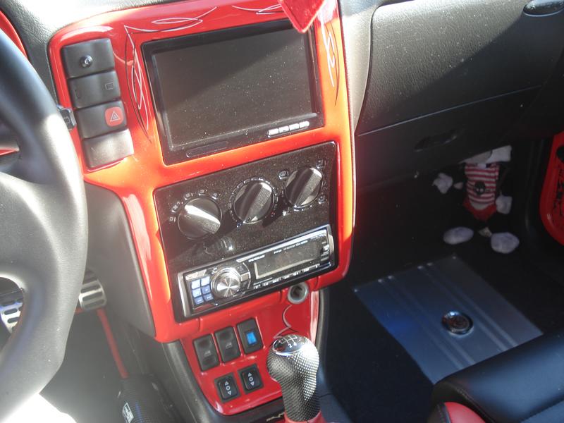

musst so oder so basteln...egal wo das radio hinmachst in den fensterheberschacht passt es von der tiefe nur 3/4 rein musst hinten die heizungskanäle ausschneiden und neu formen! fensterheberschalter ne blende bauen und nach unten verlegen!
