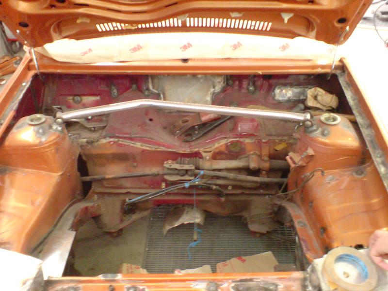

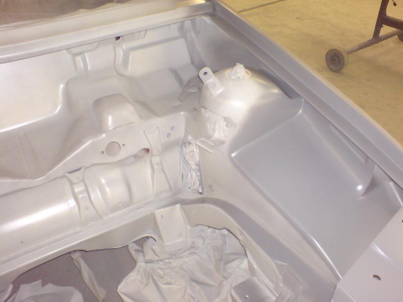

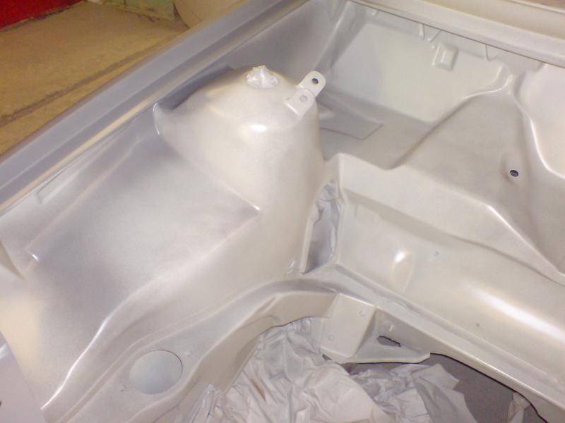

da der motor nun schonmal raus war u.sich die gelegenheit anbot mußte der motorraum auch gleich eine schönheitskur über sich ergehen lassen.das heißt spritzwand raus,heizung raus,sicherungskasten u.batterie weg u.sämtliche überflüssigen Löcher zu.desweiteren würde die komplette dichtmaße entfernt u.die dome geglättet u.halter für die domsteben angefertigt u.angeschweißt.dazu wurden die kotflügelkanten aufwendig bearbeitet u.umgeschweißt
