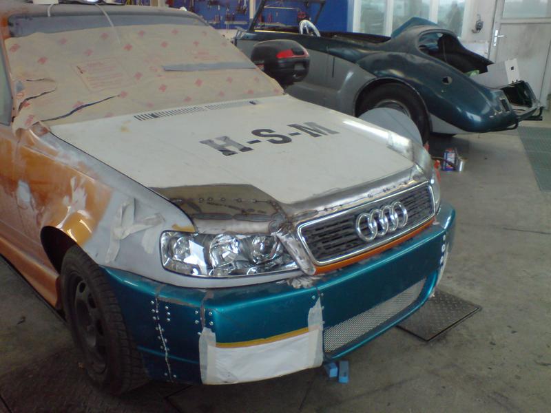

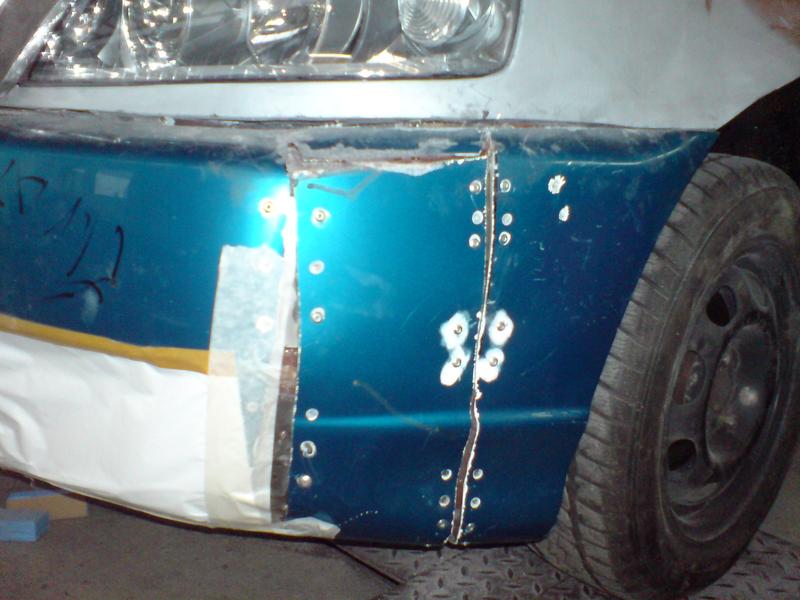

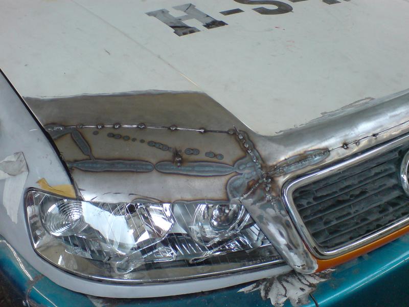

da jetzt nun meine alte haube u.stoßstange auch nicht mehr so recht paßten mußte ich daran auch noch hand anlegen.also kamm eins aufs andere,womit ich vorher nie gerechtet hätte.bei der haube nahm ich gleich eine andere u.baute sie nochmal um,die stoßstange wurde 6x komplett zerschnitten u.an den neuen gegebenheiten angepasst u.neu zusammen laminiert.
