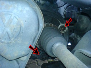

Ich bin mir nicht sicher ob das rot umkreiste die Einfüllschraube ist ? Hab in einem anderen Thread ein Bild gesehn bei dem die Schraube markiert ist, aber da sah das Getriebe ein wenig anderst aus. Für was sind die anderen 2 Schrauben ?
Gruss
Diese drei Schrauben auf keinen Fall rausschrauben! Die sind so eine Art Führung für die Schaltstangen. Die rechteste von den dreien ist die Welle für die Wippe, die das Rückwärtsgangzahnrad hin und herschiebt. Wenn du diese Schraube rausdrehst, fällt die Wippe runter. Wenn die dann in die laufenden Zahnräder fällt ist das Getriebe schrottreif.

Oje gut dass ich nochmal nachgefragt habe, danke Karli.
Also die Ablassschraube ist auch ein 17 er Inbus, die hab ich schon gefunden. Dann muss ich mich nochmal auf die Suche machen nach der Einfüllschraube. Blöd dass ich ein CWU Getriebe hab :P
€ 1 :War noch schnell draußen, hab jetzt zwar nicht mehr soviel gesehn aber in der Nähe war keine Einfüllschraube.
€ 2 : Hab was in der Suche gefungen, wurde aber nicht richtig bestätigt ob das wirklich die Einfüllschraube ist, denks mal schon .
Das kann gut sein, dass die obere der beiden Schrauben die Einfüllschraube ist. Der schraubentyp stimmt und die Position könnte auch so passen, dass es nach einfüllen der vorgeschriebenen Menge geradeso dort überläuft.

€: ja also auf meinen Bildern sieht man es nicht, sondern auf dem Motortalk Link. Die drei Schrauben auf meinen Bilder sind wie Karli mir schon gesagt hat für was anderes :P
