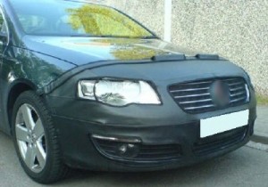

Suchst du sowas?
http://cgi.ebay.de/BRA-Haubenbra-VW-Polo-2F-86c-90-94-G40-Fox-Coupe-US-/320632347751?pt=Autoteile_Zubeh%C3%B6r&hash=item4aa72d5c67&mkcid=1&mkrid=707-53477-19255-0&siteid=77&campid=5336422284&customid=&toolid=10001&mkevt=1 (*)
Frag mal da nach ob die sonne Maske für vorne haben
Die Richtung stimmt...
um genau zu sein sowas:

Guck mapl hier....Ich habe einen auf meinem Alltags G40...Wäre aber nicht zu empfehlen das Teil im Winter zu fahren wegen dem Schwitzwasser und weils dann ewig am Lack fest frieren kann...
Für eventuelle änderungen könnte man das Teil gewiss zum Sattler schleppen und sich da noch ne klappe vor den Kühler machen lassen...
kostet allerdings 250€ so wie ich den habe
Ja genau sowas suche ich ....
