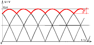

          Zitat:
          Ja ist schon klar was ein Rippel ist wie soll der denn enstehen ?
          Der entsteht dadurch, dass unsere Lichtmaschinen Drehstrom erzeugen, der nach Gleichrichtung zum pulsierenden Gleichstrom wird.
          Die 1-Phasige 50Hz Wechselspannung in unserem Stromnetz sieht nach Gleichrichtung mit einem Brückengleichrichter z.B. so aus:
          Bei 3-Phasen-Wechselspannung sieht es nach der Gleichrichtung so aus:
          Aus meinem Rehm-MIG/MAG-Schweißgerät kommt bei Stufe 6 sowas raus:
          Die Spannung, die aus der Lima rauskommt sieht ähnlich aus, nur dass die Frequenz drehzahlabhängig ist.
          Die Batterie puffert die Spannungsschwankungen größtenteils weg. Aber ein bisschen bleibt übrig. Immerhin so viel, dass man die Ripples nutzen kann, um die Motordrehzahl zu messen.
          Wenn ich mich gleich dazu aufraffen kann, schließe ich meinen Oszi mal an meine Batterie an stelle das Bild der Ripples hier ein.
          Hier die Ripples von meinem Polo 6N1 gerade frisch gemessen. (Tastkopf 1:10 und Einstellung AC)
          Die Ripples durch die Lima sind mit 0,02V nicht besonders groß, aber dafür gibt es alle zwei Perioden einen kräftigen Peak. Woher der kommt, weiß ich leider auch nicht. Vermutlich wird in dem Moment irgendeine Induktivität abgeschaltet, die dann in die Batterie zurück schlägt und dort auf etwa 0,1V angedämpft wird.
