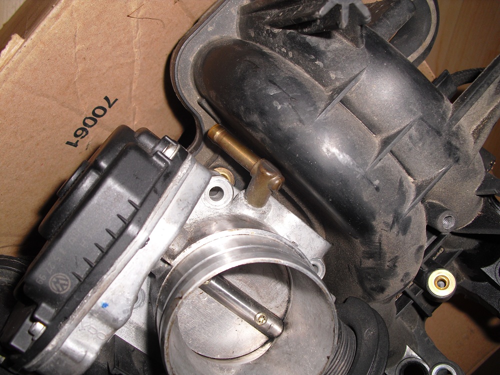

Als erstes einmal die neue Drosselklappe:
Ich denke mal der dritte anschluss hinter der Drosselklappe dürfte für den Bremskraftverstärker sein, der nur mit Unterdruck funktioniert?
Den gibt es so bei der kleinen Drosselklappe aber nicht?

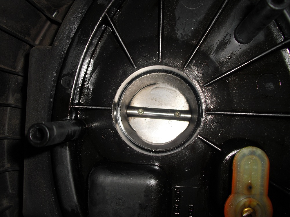

Habe leider nur ein Foto gemacht als der Luftfilterkasten ab war und darauf seh ich garkeine Anschlüsse..

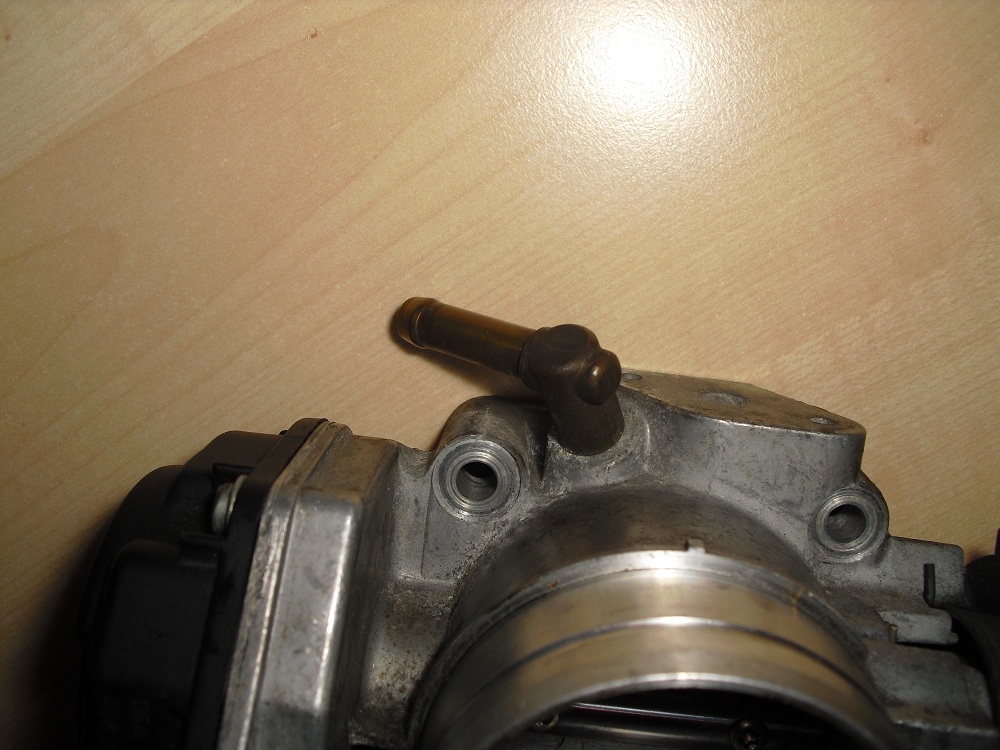

und zu den anschlüssen:
die 2 anschlüsse neben dem stecker sind für Kühlwasser und der andere ist fürn aktivkohlefilter.
die vom kühlwasser könnteste dann weglassen.
auf den einzelnen anschluss kommt dann der schlauch der jetzt auch an deiner drosselklappe saß.
Welcher andere? Es gibt nur die Vorwärmung (Kühlwasser) und den der hinter der DK endet, welcher soweit ich das noch im Kopf habe und auf den Fotos sehe bi der jetzigen nich existiert.

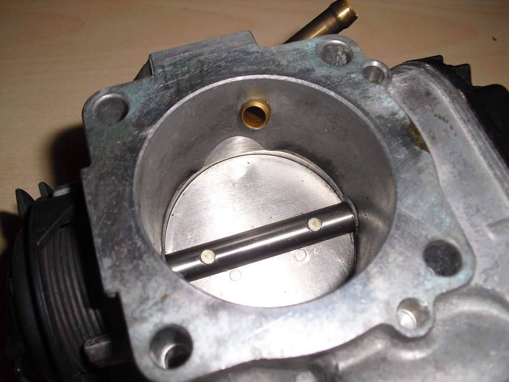

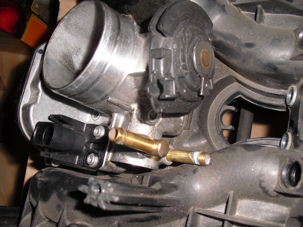

Ich bin nun einen kleinen Schritt weiter.

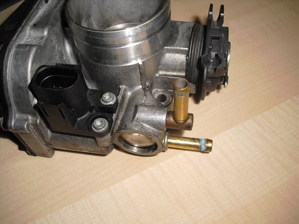

Den unteren Stutzen der Vorwärmung habe ich einfach abgesägt, den für den Unterdruck für BKV erstmal komplett rausgezogen.
Hatte zunächst versucht ob es ausreicht wenn man ihn nur verdreht, passt aber einfach nicht.
Werde das Loch nun erstmal ein wenig aufbohren und ein 1/8" Gewinde reinschneiden um einen etwas kürzeren Anschluss reindrehen zu können, damit sollte es hinhauen.
Dann gibt es allerdings noch ein Problem mit der Gasbetätigung.
Gegenüber der originalen Drosselklappe wird der Gaszug nicht auf 9Uhr sondern auf 12Uhr eingehängt.
Die Betätigung müsste dann also um 90° gegen den Uhrzeigersinn verdreht werden. Ob das so einfach möglich ist weiss ich aber gerade nicht. Weiss leider nicht wie man das Teil abbekommt.
