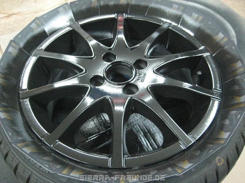

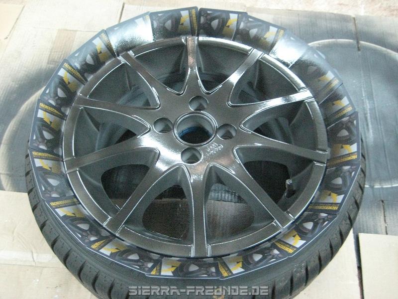

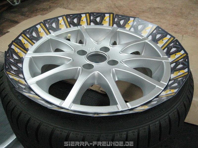

Zum Schutz des Reifens sind spielkartenähnliche Schutzkarten dabei. Diese werden munter im Kreis gesteckt. Nun kann es eigentlich losgehen. Nach 2 minütigem Schütteln kann der erste Spritzer die Dose verlassen. Nach den ersten Sekunden dachte ich - hm zu wenig geschüttelt? ... da kommt ja gar nichts raus... naja immer weiter das wird schon.

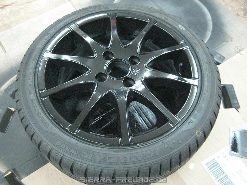

Nach ein paar Kreuzgängen fing es langsam an zu decken. Ich hatte etwas Angst vor Nasenbildung, aber das war unberechtigt. Die Farbe ist recht einfach aufzutragen. Läufer gab es bei mir keinen einzigen. Nach der ersten Abdunklung habe ich die Felge 10 Minuten trockenen lassen. Danach wurde Schicht zwei und nach erneuter Pause Schicht drei aufgetragen. OK die Felge ist jetzt schwarz. Es sieht gar nicht verkehrt aus und die Oberfläche ist soweit ich das sehen kann relativ gut geworden. Natürlich ist sie nicht babypopoglatt aber ganz ok. Ich bin gespannt wie sie morgen aussehen wird. Die Trockenzeit soll wohl 10 Stunden dauern, ich gönne ihr mal nen Tag.
Nach dem Auftragen sollten die Schutzkarten direkt entfernt werden. Dies ging auch problemlos. Ich fand es sehr leicht und hoffe das mich das Ergebnis erfreut.

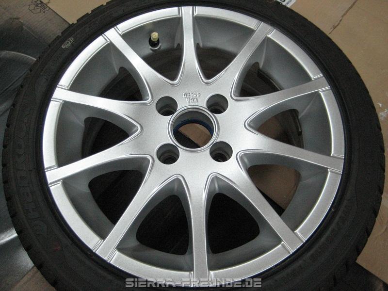

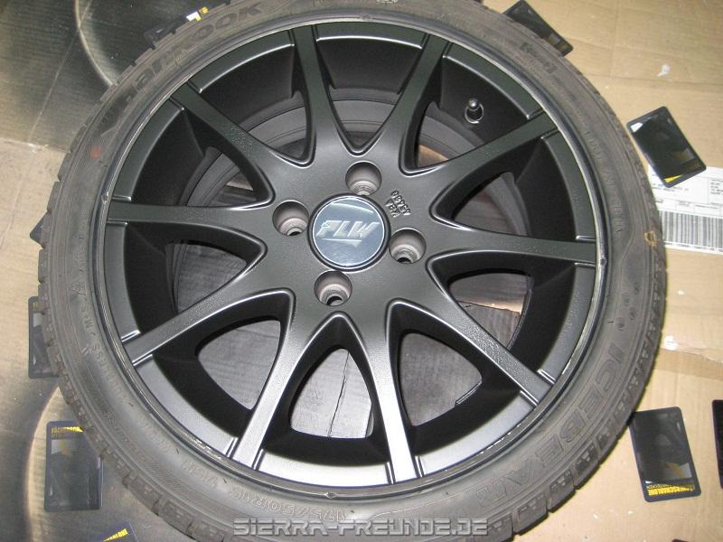

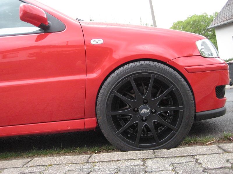

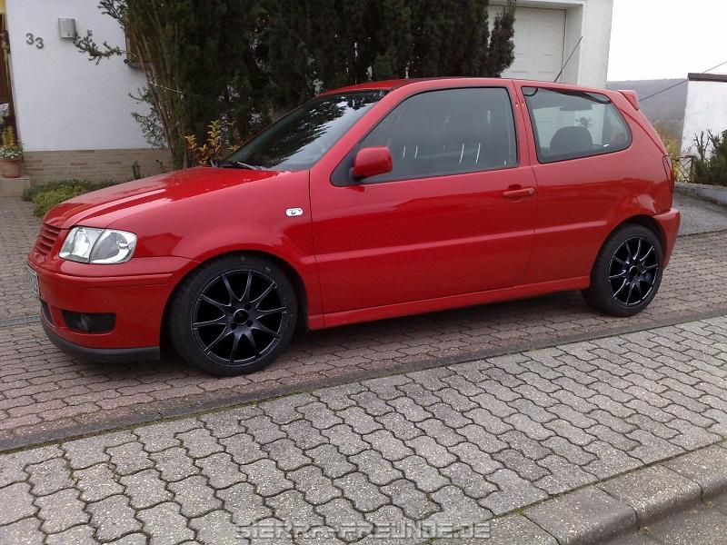

So nun noch ein paar Bilder der Geschichte.

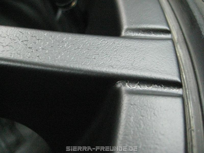

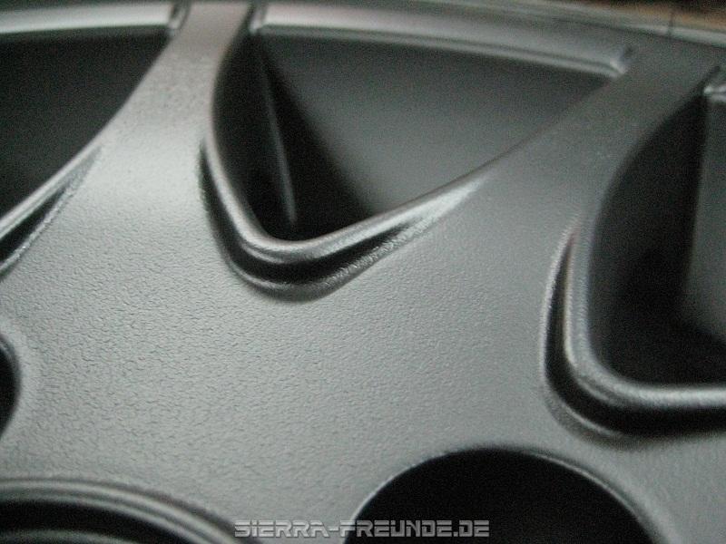

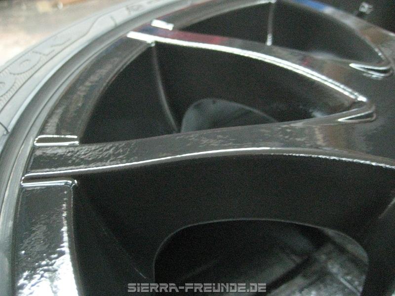

So nun habe ich mir das Endergebnis angeschaut. Tja was soll ich sagen... gefallen tut es mir nur bedingt. Die Farbe ist gut und auch die Struktur sagt mir zu. Aus mir nicht ersichtlichen Gründen ist allerdings die Oberfläche an einigen Stellen aufgeplatzt. Es sieht aus wie vertrockneter Lemboden. Aus der Entfernung sieht man es kaum, aber von nahem deutlich. Möglicherweise habe ich die Lackschickhten zu dick aufgetragen. Naja ich habe ja noch drei Felgen zum testen. Es gefällt mir an sich schon, aber die Oberfläche hätte schon glatt sein dürfen :?
Auf dem dritten Bild ist die Oberfläche nicht normal, wie hast du die Felge vorher entfettet?
Eventuell noch Wachs auf der Felge gewesen?
Ich habe damals Bremsenreiniger genommen.
Ja habe ich auch genutzt. Die Felge war eigentlich neuwertig. Diese Oberfläche ist nur auf den Speichen.Ich verstehe es nicht.Beim nächsten mal versuche ich es mit mehr schichten.
als ich damals en kompletten polo gelackt hatte, sagte mein lack spezi ich solle silikon-entferner nehmen. bremsen reiniger und verdünnung wären nicht so gut,....
obs daran liegt weiß ich aber nicht...

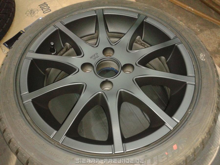

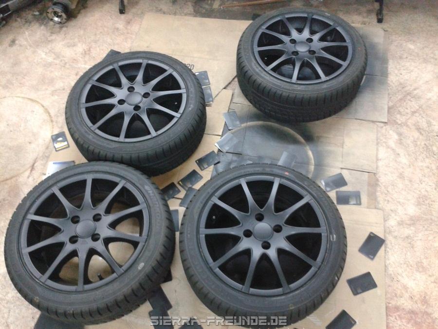

Gestern habe ich mir die anderen drei Felgen vorgenommen. Ich habe diesmal noch gründlicher geputzt und mehr Zeit zwischen den einzelnen Gängen abgewartet. Nun sind die Felgen einwandfrei geworden. Diesmal war auch mehr in der Dose, sodass ich die Kappen noch lackieren konnte und sogar noch einiges übrig habe. Keine Ahnung was ich da jetzt anders gemacht habe...
schaut jetzt echt gut aus
Joa, ich finde auch das es sehr gut aussieht
