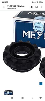

2. Das neue Domlager sieht ganz anders aus, als als das alte. Das alte ist oben einfach nur rund, und das neue hat eine ganz ausgeprägte Struktur mit "Zähnen" am Kopf.

2.: Die "Zähne" oben sind normal ... dein altes ist schon so zernudelt, dass die da schon abgenutzt sind.

Hallo zusammen, ich bin auch verwirrt bzgl Domlager(federbeinstützlager) 6n1 .
Mein altes schaut so aus wie im Buch,glatt,kleiner und konischer, das neue war viel breiter und mit besagten "zähnen". Säße also viel weiter unten im Dom
.Ich habe das alte wieder eingebaut da mir das neue nicht passend erschien. Nun habe ich oben am Dom Spiel,welches hier ja auch unterschiedlich diskutiert wird.
Also passt das neue breitere mit den zähnen? Ich würde mir den neuerlichen Ausbau ansonsten gerne sparen mangels Federspanner. Als Alternative gäbe es auch Distanzringe welche man über dem Dom unter den letzten Teller legen kann. Was meinen die Experten? Danke! LG
    S.o., "sollte passen".
