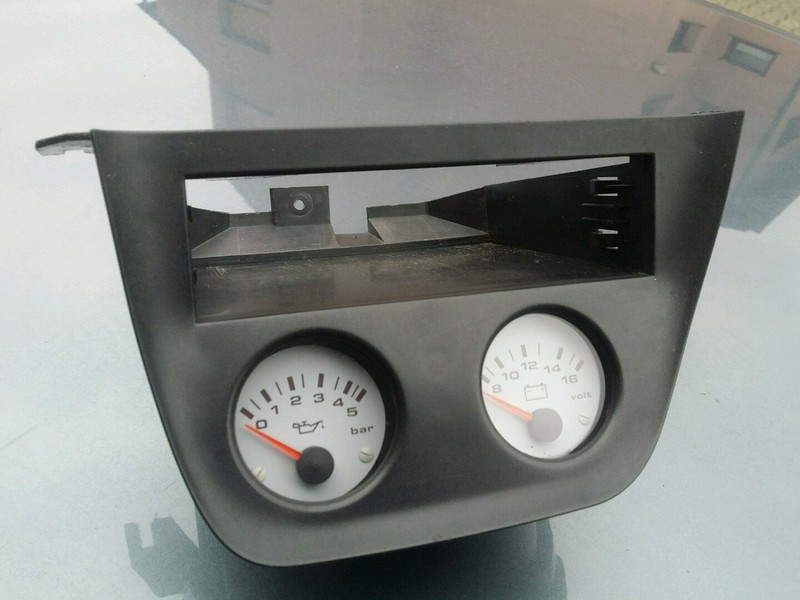

Wenn du sauber in den Innenraum montieren willst, würde ich dir da empfehlen, ne Anzeigehalterung aus Seat Ibiza GTi zu nehmen, passt in 6N1 einwandfrei:
