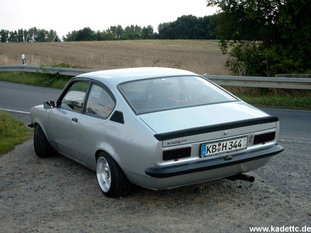

Ich hätte gerne BMW Leuchten verbaut, die sind halt optisch am dichtesten zu den Originalen drann und die gibt es ja in abgedunkelt zu kaufen.
Doch bevor ich damit beginne würde ich gerne mal ein Bild sehen wie das am Auto eingebaut aussieht...
Leider kann ich im Netz nix finden außer schwarz angesprühte und das wars...
Weiß jemand noch was oder hat sogar Bilder ?
Wie sieht das mit den Golf Rückleuchten aus
Danke
hab ich hier entliehen...[Dieser Link ist nur für Mitglieder sichtbar
  • Um ehrlich zu sein, sieht das eh immer bescheiden aus, da die Derby Rückleuchten die Form der Seitenwand aufnehmen. Und da wirst du nie nen vernünftigen sauberen Übergang hinbekommen!
    Einzige Lösung die sauber umsetzbar wäre...
    Heckblech umschweißen und die kleinere Rückleuchten auf die gerade Fläche setzen.
    Also sowie hier:
    Aber das wäre mir zuviel Fuddelei an nem Beinahe-Oldtimer bloß um dunkle Rückleuchten zu fahren!
    Gruß Basti
