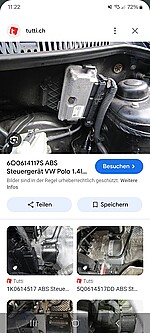

    Also wenn ich die Teile nummer eingebe und dann das Bild vergleiche, sieht es aus wie das, was ich verbaut habe. Also die Halterung. Ich habe vorhin aber ein Bild im Netz gesehen, wo das Steuergerät auch nur lose zwischengeklemmt war. Jedoch bisschen anders, als ich es gemacht habe.
    Screenshot_20250501_
    So soll es aber wohl vom Werk aus gedacht sein.

    Dann setze ich es einfach so ein. Danke für die Hilfe!
