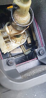

Hallo zusammen,
ich würde gerne einer bekannten helfen ihren geliebten Polo zu be-und erhalten.
Leider ist die Schaltung nicht nur ausgeleiert sondern augenscheinlich auch etwas gebrochen.
Hat ggf. jemand damit schon Erfahrung gemacht und kann mir sagen welche Teile ich neu benötige und wo ich diese bekomme?
Rein aus den Bildern im Netz werde ich nicht schlau und auch die Suche hier hat leider nicht zu einer Erleuchtung geführt.
Vielen Dank im Voraus.
LG Tobi
WhatsApp Bild 2025-1
Es scheint sich ja um einen 6N zu handeln...

    Vielen Dank schonmal für die schnelle Antwort.

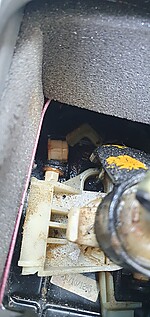

    Weißt du bzw. kannst du anhand der Bilder erkennen welche Teile da gebrochen sind? kann auch gerne noch Bilder machen.
    Problem ist das selbst wenn der Gang eingelegt ist, das Teil 12 nicht mehr an Teil 7 hält.
    Heist du kannst rühren als wäre kein Gang drin.
    Den Rückwärtsgang bzw. ersten zu finden ist auch mehr Glücksspiel da der Weg nach unten völlig egal ist und der Anschlag nach links nicht mehr existiert.
    Die Teile wurden doch schon genannt...
    #11 (nicht mehr lieferbar)
    #12 (über CP lieferbar) - das Teil ist in Bild#2 links oben zu sehen - ob noch unversehrt oder nicht, kann man so nicht beurteilen. Das Teil gehört, wie man auch der Explosionszeichnung entnehmen kann, in die dafür vorgesehene Aussparung von #11. Und in die vorhandene Bohrung von #12 muss wieder der Seilzug (#5)
