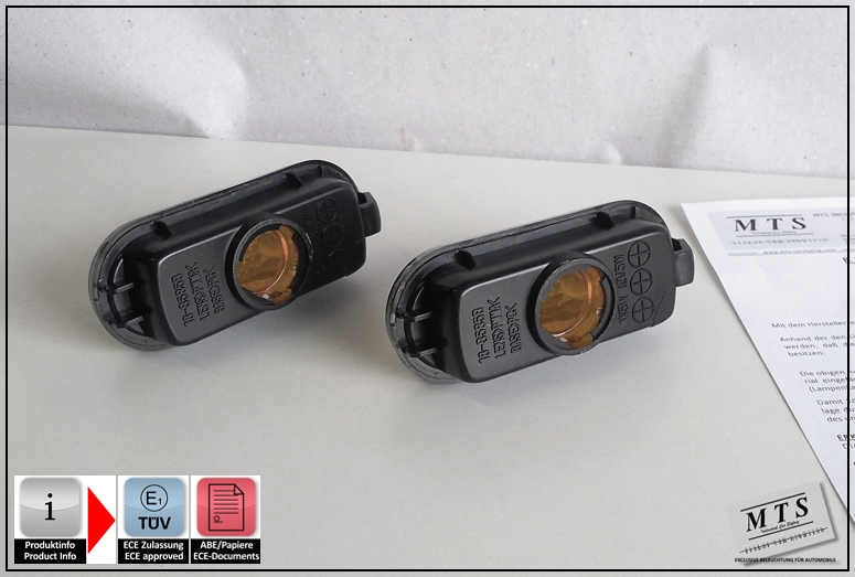

      Hi, ich hab noch ne offene Frage.
      Ich habe folgende Blinker: [Dieser Link ist nur für Mitglieder sichtbar
    • Aber bei meinem Polo 6n 97 Baujahr passen die nicht. Dort sind diese verbaut:
      Ist das möglich die von EBAY trotzdem einzubauen? Da brauch ich doch dann den Sockel für oder? Also da wie die Birnen rein kommen oder? Gibts die auch einzelt?
    • so fassungen gibts bei uns im autoteileladen einzeln zu kaufen.müsste man dann halt anlöten oder per steckverbinder.bitte die seitenblinker nicht raushebeln.die werden seitlich verschoben und kommen dann eigentlich so raus
      ne, die passen auch so, kannste einfach rausziehen
      und raushebeln ist nicht dir richtige lösung, weil dann vermackst du dir nur den kotflügel
      du muss an der einen seite mim schraubendreher reindrücken, dann kannst du sie rausziehen. weiss net wie ichs besser erklären soll.
      auf einer seite ham sie so ne nase, siehste auf dem bild von Fourrider gut. Da ist das auf der rechten Seite. Das ding musste reindrücken, dann geht er ganz einfach raus. Aber bloß nicht übers blech hebeln!
