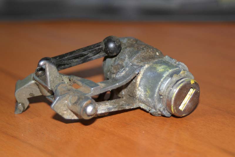

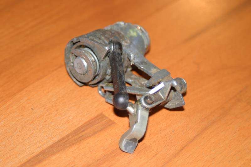

Und wie bekomme ich den Schließzylinder raus?
Wollte das Ding ausbauen und hab dabei schon was kaputt gemacht...
Scheint alles verrottet zu sein Sad

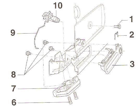

Der Splint (2) war schon das riesen Theater. Nach Anleitung fehlt mir jetzt nur noch den Schließzylinder (10) rauszudrücken. Aber nichts bewegt sich....
nimm ne nuss die so groß is wie das blättchen vorne, setz sie auf und schlag den zylinder mit einem sanften schlag mim hammer raus! habe ich genauso gemacht, bei mir war es festgerottet.... hat aber so geholfen...
also ne nuss ausm ratschekasten mein ich ![]()
