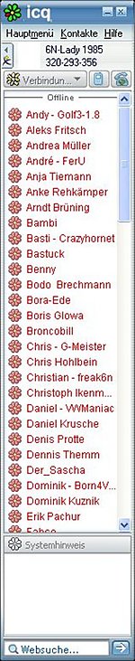

hab keine verschlüsselung drin momentan u so sehen dann die meldungen aus
server net gefunden, icq zeigt alle off an auch wenn die mit mir schreiben wenn ich dann mal on bin
und letzes bild ganz unten rechts: sagt immer, dass man verbunden is
