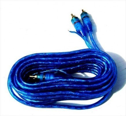

na das kleine dünne kabel was am chinch-kabel mit dran is, wo die endstufe mit an und aus geht, wenn man das radio an und aus macht. das schimpft sich "automatische antenn" oder wird da angeschlossen zumindest.

so also. ich hab mir n neues radio gekauft. richtig schickes teil von kenwood und 2 neue chinchkabel, weil hatten gestern freund sein radio dran und der hat am chinch gewackelt und dann kam ab und zu was. also halt neue chinch gelegt und angeschlossen. läuft nich. sicherungen alle ganz. radio einstellungen an und für sich auch überprüft (hab die ganze anleitung duchgewälzt). hatte meine andere endstufe dran. geht auch nich an. also liegts nich an der endstufe. die chinchs sind nu och neu. dann hat uns n profi geholfen und dis remote kabel sogar ans dauerplus beim radio geklemmt. auch nix. aber kann ja wohl schlecht am masse oder plus kabel liegen. wie soll n so n fettes kabel n bruch kriegen und die sind da och schon 1,5 jahre so verlegt! und die sicherung vom + kabel is och ganz!

wenn er am chinch wackelt und es geht...dann muss es ja irgendwas mit den chinch anschlüssen zu tun haben...hast mal an der endstufe geschaut ob die chinch anschlüsse los sind?
