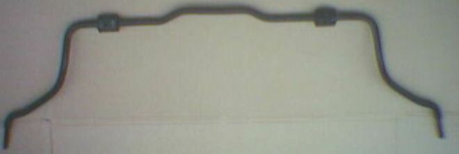

    guck dir mal die Gummis vom Stabi an
    die geben auch manchmal den Geist auf und haben das zeitliche gesegnet
    dann rappelt das nämlich och so schön

    Was bitte sind Stabis?
    gelöschtes Mitglied
      Stabi = Stabilisator
      und diese zwei Gummis die du da siehst gehen nach ner zeit eben mal kaputt und dann kann der Stabi auch solch lustige geräusche von sich geben
