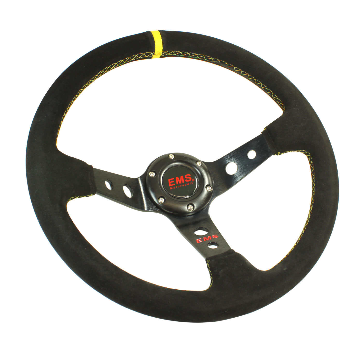

Hi, ich will mir jetzt nen 280 mm Raid einbauen, hab wie viele andere auch ein Airbaglenkrad drin. jetzt habe ich etwas, nach nutzen der sufu, gelesen undzwar irgendwas mit nem rückrüstadapter...  ![]()
wozu soll der gut sein? ich bin der meinung, altes airbaglenkrad runter, neues raid mit nabe drauf und fertig. so hat das ein kumpel von mir im golf2 auch gemacht... wozu soll ich denn den adapter gebrauchen?
