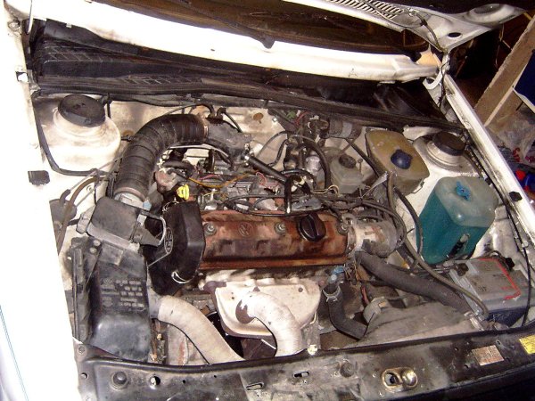

      Ja gerne, ich stelle HEUTE ABEND mal paar Bilder rein. Kann auch per Mail noch weitere schicken. Habe z.B. auch ein Wasserladeluftkühler installiert.
      Sobald alles erprobt ist werde ich auch über Ladelufttemperaturen vor/nach LLK im Bezug auf Ladedruck berichten.
      Zu den Bildern:
      Man sieht es ist relativ viel Platz wenn ich das mit meinem G60 vergleiche
      Auf dem Bild mit den Auspuffteilen liegt der umgeschweißte SLS Fächer der direkt hinter Achswelle hoch musste und mit dem zweiten kurzen Bogen über der Lenkung gesteckt ist, damit falls mal der Kopf runter muss ich nicht die Achse ausbauen muss Alles bereits eingewickelt.
      Kabelsalat hoch 10 bis ich mich entschloss einen Kabelbaum mit Abschirmung selbst anzufertigen. Sau viel Arbeit, aber der Polokabelbaum ist etwas kurz teilweise wenns gut aussehen soll...
      Auspuff eingebaut mit 100Zeller ist knapp aber geht. Fahrversuche laufen nächste Woche.
      Der rechteckige Kasten ist der Wasserladeluftkühler.
      Alles eingebaut angeschlossen mit Schläuchen, Kühlern und Kabeln ist es schon. Bilder folgen!
