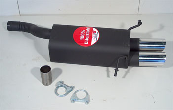

Warum sieht dein Pott so komisch Quadratisch aus?
MfG
Danke für die Mega schnellen antworten. Das mit den unterlegscheiben hört sich gut an. Werde versuchen den Wagen am wochenende auf ne Bühne zu kriegen. Meint ihr die stoßstange nimmt schnell schaden an durch die Hitze vom Auspuff? Das mir dem Pott denk ich liegt am Foto. Jedenfalls sieht der unter meinem Wagen nich so quadratisch aus^^

das auf dem bild ist auch kein 6n pott oder? die halter sind doch anders oder nicht?

und der esd auf dem ersten bild ist nicht für den 6n, der für den 6n ist oval und nicht so "eckig".
