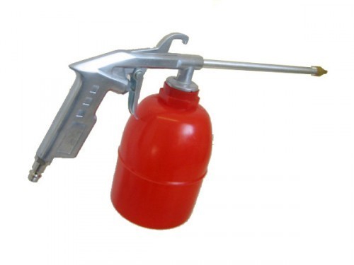

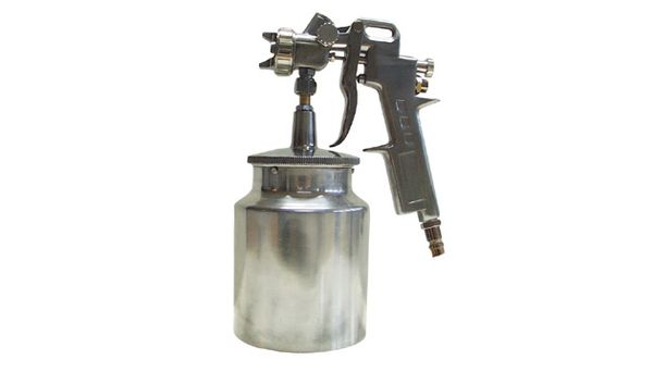

Hallo,
Bist Du Dir sicher das es eine Lackierpistole ist!?
Gibt nämlich Drei unterschiedliche die mir so auf die schnelle einfallen!
Zum Lackieren:
Fließbecher (oben)
Saugbecher (unten)
Verarbeitung U-Schutz:
Unterbodenspritzpistole (unten)
Mit der letzten sollte man keine Farbe verarbeiten bzw. lackieren!
bei den anderen beiden kein Bedenken, wobei mir persönlich
der Fließbecher besser gefällt! =)
!BILDER DIENEN NUR ALS BEISPIEL UND STELLEN KEINE WERBUNG O.Ä. DAR!
