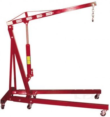

Ja das reinheben ist ein echter Kraftakt. Hatte beim letzten (und ersten) Getriebewechsel Gott sei Dank einen kräftigen Kumpel dabei. Beim nächsten mal versuche ich irgendwie von oben mit einem Motorkran wie auf dem Bild unten durch den Motorraum irgendwie das Getriebe reinzuheben, so dass man nur noch einfädeln muss.
Nee, Motorkran ist latte, klar, wenn man einen hat, aber wo bringst das Teil fest ?
Reinheben geht, wenn der, der den meisten plan hat, der führt die kupplung in die Glocke und der andere drückt nur hinten , als erstes den Ausgleich (diff) verdreht reinheben, leicht schräg, dann flutscht das schon
Ich heb nur noch komplette Motor/Getriebeeinheiten rein, das geht auch mittem Flaschenzug recht locker
Ja stimmt. Hatte letztes Jahr ja auch meinen kompletten Motor mit Getriebe ausgebaut. Mit offener Front und einem Motorkran war das alles kein Akt. Aber das Getriebe alleine mit Muskelkraft war heftig.
Habe mir überlegt, dass man entweder etwas um das Getriebe herum wickeln könnte, z.B. ein Gurt oder dass man den Motorkran am Kupplungshebel festmacht. Der sollte die 35Kg eigentlich aushalten, denke (bzw hoffe) ich.
