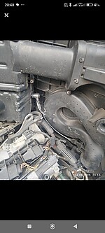

Hallo Zusammen,
gestern ist beim Fahren einfach die Motorleichte angegangen, ich habe heute die Motorabdeckung entfert und habe den Schlauch wo mit klebeband ist lose im Motorraum gefunden. Der Gummi ist kaputt und daher hat sich der Schlauch gelöst, kann mir einer sagen was das für ein Schlauch ist, dann hol.ich mir so ein gummi und schau mal ob die Leuxhte wieder ausgeht, Motor stottert nicht, das Fahrzeug fährt sich ganz normal, nir habe ich ein Bemerkt beim gasgeben zischt es im Motorraum, kann es nur nicht nachvollziehen da ich alleine war.

Sieht aus wie die Ventildeckelentlüftung, wenn ich das richtig sehe.
Unbedingt den Fehlerspeicher auslesen, da wird wohl noch mehr im argen sein als der Schlauch...
Den Schlauch wird es vermutlich nicht einzeln als Ersatzteil geben.

Da müsste man ja nur den Aussendurchmesser des Hartplastikschlauches messen und dann einen entsprechenden Unterdruckschlauch daran machen, das kaputte Gummiteil entfällt dann natürlich...
