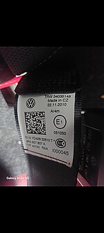

    Vielen Dank für die Antwort.
    Wenn ich jetzt richtig gelesen habe müsste es die Nummer 6R0 857 807 A sein.
    Das Hauptproblem wird der Ausbau sein, denke ich.
    Screenshot_20250709_
    PN gelesen?
    6R0857807A ersetzt durch 6R0857807C
