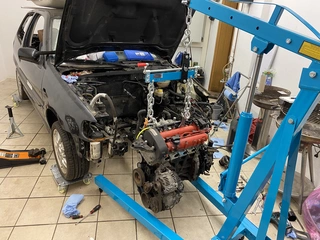

Vor ungefähr einer Woche habe ich jetzt angefangen, den Motor auszubauen, um ihn zum Motorenbauer zur Überholung zu bringen. So sieht das derzeit aus:
Für die, die jetzt sagen "In der Woche hätte ich den Motor längst draußen gehabt!" bedenkt bitte, dass ich immer nur ein paar Stunden pro Tag nach der Arbeit zur Verfügung habe und oft auch am Wochenende ganztägig arbeiten muss. Ich mach das lieber ganz in Ruhe zum runterkommen abends

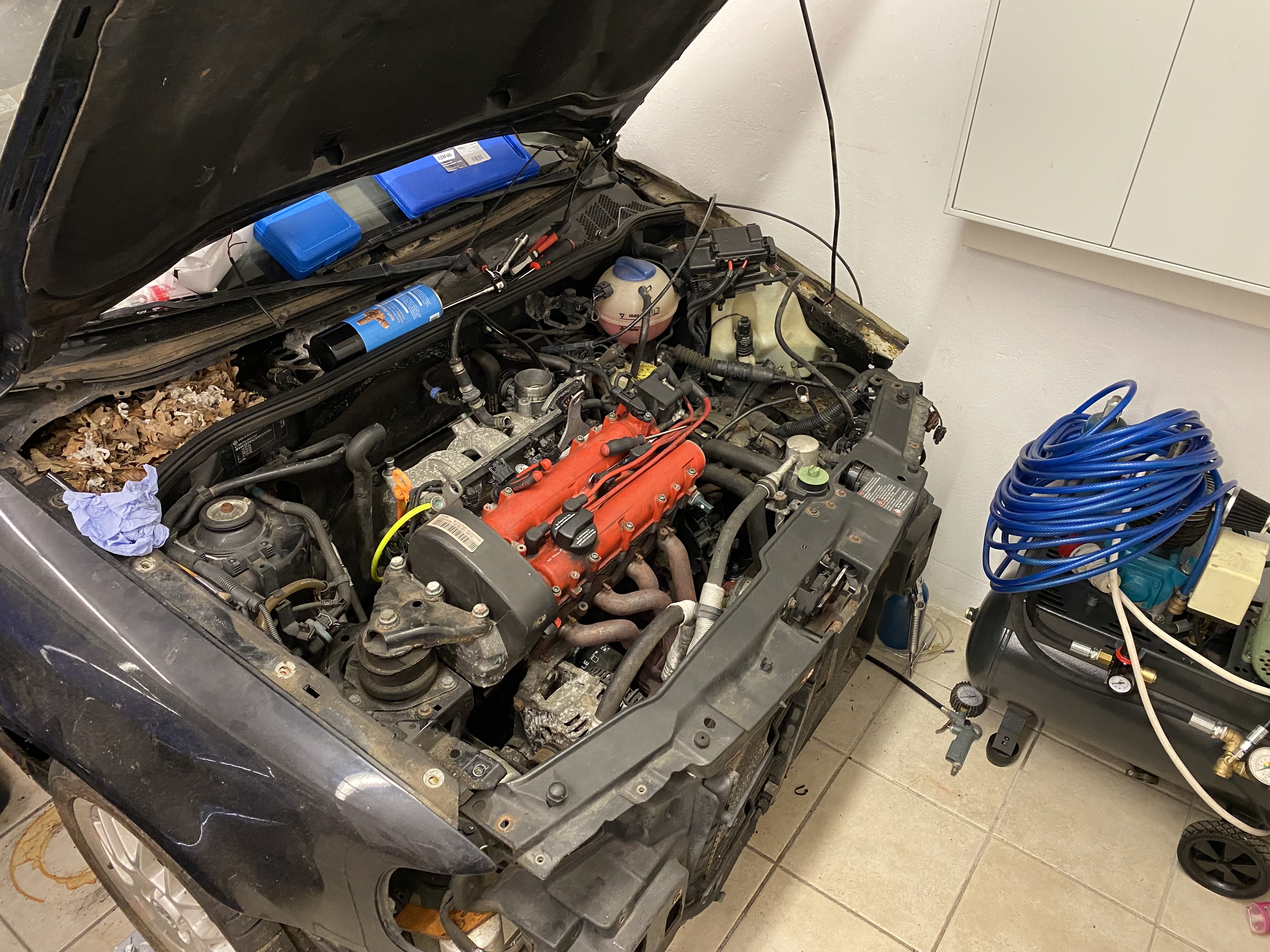

So, heute war dann der Motor endlich draußen und ich kann die folgenden Tage dazu nutzen den Motor von den Anbauteilen zu befreien.
Allerdings habe ich beim Ausbau auch gleich noch zwei Unterschiede an der Vorderachse festgestellt, einmal die Auspuffhalter direkt nach dem Flexrohr und eine zusätzliche Stütze hinten am Motor. Bei den Auspuffhaltern weiß ich, dass die auf jeden Fall bei meinem Polo nicht vorhanden sind, das könnte man noch relativ einfach ändern, beim Befestigungspunkt oben an der Achse für die Stütze mache ich mir schon mehr Gedanken, da muss ich mal die Tage schauen, ob der bei mir trotzdem vorhanden ist. Wenn es nicht anders geht, muss ich eben auch die Vorderachse komplett übernehmen, was ich eigentlich vermeiden wollte, da die GTI-Achse schon relativ stark vom Rost angegriffen ist und erst neu gepulvert werden müsste.

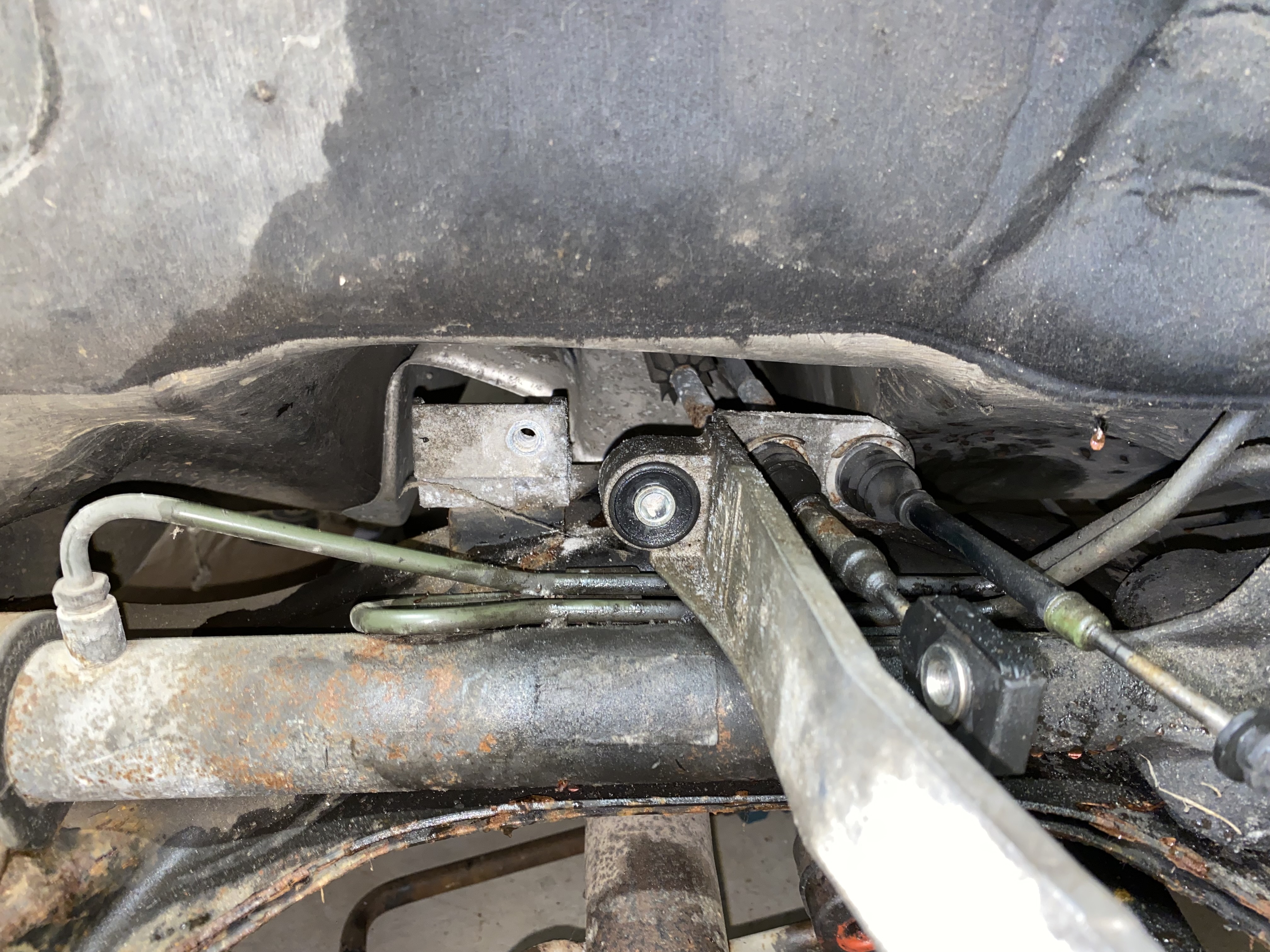

Heute hatte ich leider nur ungefähr 1 1/2 Stunden Zeit, habe aber angefangen die Anbauteile vom Block zu entfernen und auch gleich mal nachgeschaut, ob der Haltepunkt oben auf der Achse bei mir vorhanden ist. Die Verschraubpunkte sind vorhanden, ich muss lediglich den Haltewinkel und die Stütze aus dem GTI übernehmen. Habe euch mal ein Bild von der GTI-Achse zur Veranschaulichung hinzugefügt.
