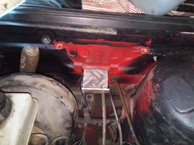

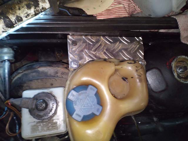

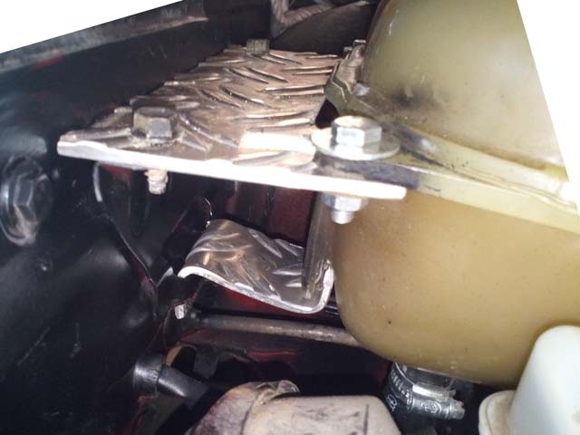

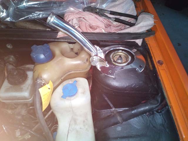

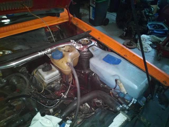

BTW, wenn jemand diesen Thread wie ich über Google findet, noch ne Anmerkung zum Behälter Versetzen. Ich habe einen 1990er Vorfacelift mit dem Problem. Keine Ahnung, ob es beim 2F das Problem auch gibt. Ich habe mir einen unteren Halter aus dickem Alu Riffelblech gebohen und eine Halteplatte aus dem selben Material für oben. Das verbiegt sich nicht. Hier die Bilder:
Nicht auf die Verschraubung achten - da waren nur zum Position Halten Schrauben durch die Löcher gesteckt, das ist inzwischen ordentlich verschraubt.
Nach der Verlegung passte der alte Scheibenwaschbehälter nicht mehr. Ich hatte noch einen vom 2F und der passt ohne Probleme, hat zudem mehr Inhalt. Dafür ist auch die Aussparung im Halter am Dom.
Schön gemacht. Ich habe das mit Alustücken gemacht.
