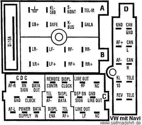

Ich hätte mal eine frage ich fahre einen Neuen Polo 9N und jetzt bräuchte ich mal hilfe weil der radio rcd 200 hat keine Chinsch ausgänge was kann ich da machen um eine Endstufe anschliesen zu können währe um tipps sehr dankbar
Bau Satzzeichen ein und nen High Low Adapter...

    Also ich habe an meine MFD am Wechsleranschluß einen Chinch-Adapter... Klappt 100%ig...
    Grüße
    Am Wechslerausgang einen Chinchadapter? Wie funktioniert das? Der Anschluss für den CDC verfügt doch über kein Line-Out.
    Wenn das RCD200 über den Stecker C verfügt könnte man dort nen Adapter basteln:
    gelöschtes Mitglied
      Es ist jedenfalls beim MFD so.. und korrigiere mich wenn ich mich irre, aber ich seh auf dem Schema von dir
      Line Out L und Line Out R
      Ehhm.. Moment das meinst du doch mit der "C" Buchse...? Für mich ist das komplette "C-Block" Der Wechsleranschluß..
      mhh mein Gehirn ist scheinbar schon im Wochenendmodus ^^
      wenn das RCD200 denn Stecker C hat geht man einfach innen Hifi laden und holt sich einen Mini Iso stecker! da ist dann remote dazu dann noch chinch für Front und Rear
      Da laut diesem Plan kein Ausgang für Rear vorhanden ist bringt ihm das am Stecker nichts
      Für den Wechsler ist nur die erste Kammer in dem C Abteil zuständig.
