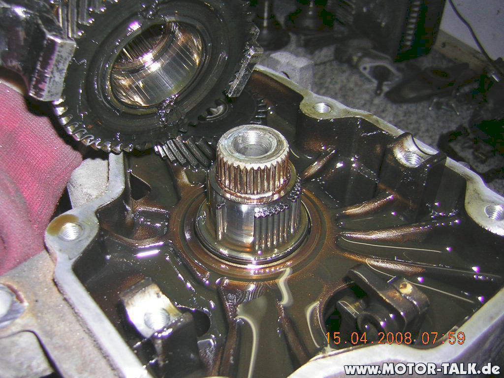

Der Schaden ist ja bekannt, seitdem es das 085er gibt.
Etwas Abhilfe kam irgendwann in 1996. Dort wurde dann eine Art Wanne (aus Kunststoff/Nylon) innerhalb der Getriebegehäuses platziert, welches das Öl durch eine Bohrung nach außen zum 5. Gang fließen lässt.
Ich schätze: Da war in dem Getriebe irgendwann nicht mehr genug Öl drin, sieht allgemein arg trockengelaufen aus.
Und: Ich hatte mal ein DKF Getriebe, bei dem war die Wanne nicht mehr vorhanden!
Erstes Bild: Aufnahme DKF nach der ersten Öffnung, Roter Pfeil: Wanne fehlt. Frässtelle für Aufnahme ist vorhanden. Bohrung (nicht zu sehen) auch.
Zweites Bild: Montiertes Getriebe mit montierter Wanne.
Drittes Bild: Roter Pfeil: Bohrung, in die die Wanne gesteckt wird. Grüner Pfeil: Bei alten Getrieben ist dort eine große Öffnung, die im Getriebegehäuse mündet. Bei den neuen Getrieben bleibt das Öl immer und ewig dort stehen. Das abgebildete Getriebegehäuse ist ein modifiziertes vom DKF, dort habe ich eine Bohrung vorgenommen, damit das Öl abfließen kann (und damit auch mal am Magneten vorbeikommt). Die Glocke und sämtliche Innereien hab ich damals vom DDH genommen, damit ich weiterhin Stangenschaltung fahren kann.
Wenn insgesamt viel zu wenig Öl drin ist, läuft das Nadellager halt irgendwann trocken.
@Karli: Guck bei dem DKG mal, ob diese Kunststoffwanne vorhanden ist. Müsste sie eigentlich...

Es ist ja ein 98er Getriebe. Also sollte die Wanne vorhanden sein. Habe vorsichtshalber trotzdem nachgeschaut und: Ja, sie ist wirklich vorhanden. Entweder ist das Getriebe tatsächlich mal mit zu wenig Öl gelaufen oder das Lager ist einfach so kaputt gegangen.
Habe außerdem noch kleine Blechteile am Magnet gefunden. Die Länge ist minimal länger als die Nadeln. Also werden die wohl auch daher kommen. Wüsste auch nicht, was sonst noch so im Getriebe solche Blechteile enthalten würde. Wahrscheinlich werde ich die Wellen trotzdem spaßeshalber mal rausholen. Dabei könnte ich dann auch gleich den Verschleiß der Synchronringe messen und das Getriebe gründlich mit Diesel reinigen. Das Polotypische Abtriebswellenlager sieht noch einigermaßen gut aus, aber ganz frei von Fressstellen ist es trotzdem nicht, wenn man ganz genau schaut. Obwohl es bestimmt noch 50TKm halten würde, werde das auch austauschen.

Rein theoretisch kann man das Nadellager auch im eingebauten Zustand des Getriebes tauschen. Die Schaltnabe, die über dem Ausrücklager sitzt, geht relativ leicht mit einem Abzieher herunter. Dann liegt das Nadellager frei und kann getauscht werden. In meinem Fall ist es aber so, dass das Plastik sich in die Hülse unter dem Lager eingebrannt hat, so dass man die Hülse irgendwie sauber machen muss, oder am besten gleich mit austauschen. Diese Hülse ist aber extrem stramm auf die Abtriebswelle aufgepresst. Das macht die Sache etwas schwierig, wenn auch nicht unmöglich. Wenn dann noch Teile des Lagers ins Getriebe hinein gespült werden, wie es bei mir auch der Fall ist (Blechteile am Magneten) wäre es sicher kein Fehler, wenn man das Getriebe öffnet und richtig reinigt. Das geht aber glaube ich eher nicht im eingebauten Zustand.
das is richtig ![]()
habe es auch nur gemacht, da das öl noch recht sauber war und das lager in teilen auch noch vorhanden, nur eben geräusche machte ![]()
ansonsten kommt man um ausbau nicht rum ![]()
Dass es das Lager vom 5ten Gang ist, hängt damit zusammen, dass das Lager ist, wo am meisten belastet wird.

Hier ein Bild mit allen Teilen, die ich schon mal rausgenommen habe:
GL5 hat eine "zu gute" Schmierung für die Syncronringe.
Fotos wären echt gut. Ich hab damals ein Teil am Magneten gefunden, welches ich keinem Bauteil des Getriebes zuordnen konnte. (Das war das DKF) So ne kleine gewinkelte Blechlasche. Weiß der Teufel, wo die herkam.
EDIT: Genau das Teil hing bei mir mir auch im Magneten!
Was mich auch ein wenig wundert ist diese komische Farbe der Teile die du da fotografiert hast. Alles so rostig braun...
Ja, genau dieses gleiche Teil. Nur hast du es etwas glücklicher positioniert, so dass man die Abwinkelung bei dir gut erkennen kann.
Mich wundert es, wie sauber deine Getriebebilder sind. Bei mir ist bei jedem Getriebe (ja sogar beim Fiestagetriebe!) alles von einer dünnen braunen Schicht bedeckt. Mit ein Grund, das Getriebe weiter zu zerlegen, um es von dieser Schicht zu befreien.

Habe übrigens heute die Ersatzteile alle bestellt. Das Nadellager mit der Hülse des 5.Ganges kostet bemerkenswerterweise weniger als der Schaltwellensimmering. Alles zusammen also Nadellager mit Hülse, Anlaufring, Abtriebswellenlager mit Einstellplättchen, Alle vier Simmeringe, Messingkegelring vom Achsflansch und 4 Liter Original-VW-Getriebeöl kosten 122€. Da die Zahnräder und Synchronkram noch keinen sichtbaren Verschleiß haben, sollte damit das Getriebe als komplett überholt durchgehen. Nun fehlt nur noch, dass das Getriebe auch von außen wie neu aussehen würde. Daran arbeite ich bei meinem nächsten Übungsgetriebe.

Das ist nicht korrekt. Das Lager der Abtriebswelle in der Kupplungsglocke ist größer als am 5. Gang.
An der Antriebswelle ist Kupplungsseitig das gleiche Lager verbaut wie am 5. Gang.
Das Lager, welches immer kaputt geht, wird in diversen Sachen verbaut:
Radlager hinten Polo 6N/Golf 3 und alles was davor genauso gelagert wurde.
Radlager VW Käfer
Getriebe 02J, 02S, (Dort ist der Abtrieb seperat in einer Halterung). Bei den 02S Getrieben sprechen wir zum Teil von Leistungen, bei denen die kw-Zahl schon höher ist, als die höchstmögliche PS-Zahl eines Polos )
Stimmt es ist ja in der Regel auch ein Schmierungsproblem.
Darum erweitern, einige wenige, erfahrene Getriebeinstandsetzer beim 6N2 die Ölströmkanäle um dem Vorzubeugen.

Habe übrigens gestern mein drittes Polo-Getriebe zerlegt. Diesmal mein eigenes, das noch keine Symptome gezeigt hat und sich trotz 185000Km und dank neuem Öl vor 7000Km noch prima (wie ein Neuwagen) schalten ließ.
Hier der Magnet, der die Metallspäne im Getriebe aufnehmen soll. Fragt sich nur, ob der überhaupt noch was aufnehmen kann!
Unschön!
Überhaupt keine Laufgeräusche? Kann ich mir fast nicht vorstellen.
Wird wohl dann anfangen, wenn die Rollen blockieren und sich durch den Käfig knabbern.
Foto von der Schale bitte
Sagen wir mal so: Man konnte bei genauem Hinhören schon vermuten, dass etwas sein könnte, aber es ist nicht aufgefallen in Sinne von 'nicht ins Auge (bzw Ohr) gefallen'.
Die Lagerschale ist sehr fein aufgerauht aber nicht so extrem voller Krater wie die Rollen des Lagers auf dem Foto. Werde aber gerne Fotos nachreichen.
Etwas anderes ist mir aber aufgefallen, was man leider nicht fotografieren kann: Das Differential, speziell die vier kleinen Zahnräder im Differential haben etwas Spiel. Alle anderen Differentiale waren dagegen mehr oder weniger stramm, also vollkommen spielfrei. Die Zähne sehen aber nicht irgendwie verschlissen aus, sondern alle schön glatt. Mir ist im letzten Frühjahr schon aufgefallen und habe damals extra einen Thread eröffnet.
http://www.polotreff.de/forum/t/19...6#post1448625
Jetzt weiß ich, wo das Spiel her kam.

so jetzt hab ich nochmal ne frage...wollte das lager des 5ten gang evtl wechseln.
das es hinter dem deckel am getriebe ist weiß ich jetzt.
gibt es irgendwas was ich beachten muss?
brauch ich spezialwerkzeug?
für ne kleine schnelle anleitung währe ich dankbar...am getriebe fummel ich zum ersten mal^^
Eigentlich brauchst du nur einen Abzieher, mit dem du das Gangrad mit dem ganzen Synchronkram abziehen kannst. Am besten ein dreiarmiger mit reinigermaßen flachen Krallen. Geht nicht besonders schwer runter. Weil es ein bisschen eng ist um einen Abzieher anzusetzen, wäre es kein Nachteil, das Getriebe etwas abzusenken. Dazu müsste man den oberen Träger über dem Getriebe lockern und den Motor entweder von oben mit einer Motorbrücke ablassen oder von unten mit einem Wagenheber abstützen.
Meine DTX Getriebe vom GTi hat letzten Sonntag auch bei 180km/h en lauten Schlag von sich gegeben und mir den 5ten gang raus gehauen...
es roch sofort stark nach getriebeöl, meine felge und die fahrersseite waren voll ölverspritzt, schalten lies es sich erst wieder nach dem ich fast stehen geblieben bin. bin also im 4ten gang mit 80km/h über die landstrasse 100km nach hause gefahren.
heute hab ich es ausgebaut un den deckel, der eh schon abstand ![]()
abgeschraubt. da fliegt mir doch glatt das ritzel vom 5ten gang engegen! abgerochen! ungaublich ![]()

Hier mal Bild von den Getriebe wo sich Abtriebswellenlager aufgelöst hatte inkl 4 Gang ,deren schaltkonsole .
Sieht fast genau so aus wie bei Matse 6n .
Hm, krass. Auch die Bilder oben. Was du schon alles auf dem Tisch liegen hattest...
