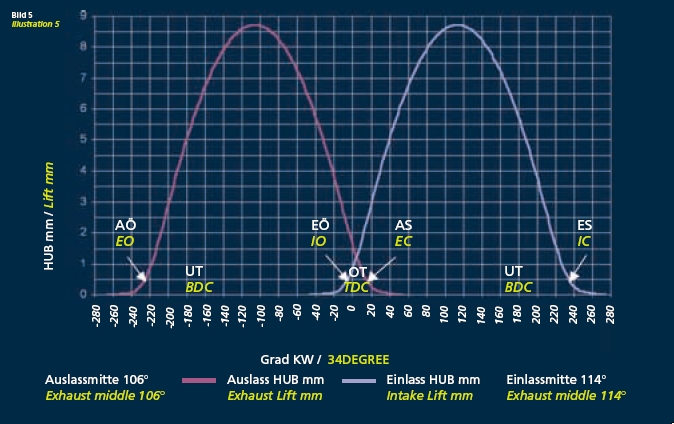

Habe mal gehört, man könnte die Nockenwelle auch so einstellen:
Kurbelwelle auf OT.
Nockenwelle so drehen, dass die Nocken der des ersten Zylinders exakt so stehen wie auf folgendem Bild:
Danach kann man natürlich auch gehen . Nur hat man auf dem 4.Zylinder die Hydros als Orientierung . Stehen beide gleich hoch , steht die Welle genau im OT .

Die Welle steht im OT , wenn die Nockenwelle auf dem 4. Zylinder auf Überschneidung steht .
Wahrscheinlich hat deine Nockenwelle wohl nur eine Kerbe fürs Nockenwellenrad , oder ? Dann wird das eine Alte für die 86c sein . Der OT Punkt am Nockenwellenrad steht dann auf 6 Uhr anstatt auf 5 Uhr . . .
So wie bamboucha baue ich nockenwellen immer in die Motoren ein, denn grade wenn man motorfremde nocken einbaut weiß man ja nie ob man sich auf Markierungen verlassen kann
Auf dem Bild steht die völlig zum Mond .

Vergiss die alte OT Makierung ! Wenn du das so verbaut hast , setze dir eine Neue . Die alte Orginale am Nockenwellenrad , sollte dann bei 6 Uhr stehen .
Stell das so ein denn 4ter Zylinder uberschneidungsot ist 1ter Zylinder zundot

Genau so ist es richtig !
So müsste der Motor auf jeden Fall schon mal laufen, ohne, dass was kaputt geht. Aber es könnte theoretisch sein, dass das Leistungsoptimum trotzdem ein bisschen daneben liegt.
