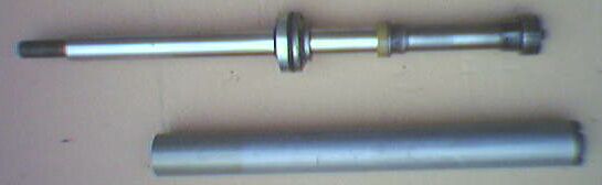

So sollte der alte Stoßdämpfer nachm Aufschrauben aussehen.[Dieser Link ist nur für Mitglieder sichtbar
  • Die Kolbenstange und das Öl fliegt raus.
    Dann kommt die neue Dämpferpatrone rein und wird mit der großen Mutter fest geschraubt.

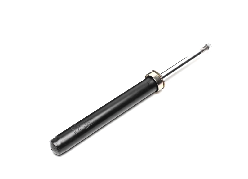

    So schauen die Dämpfer für vorne aus:[Dieser Link ist nur für Mitglieder sichtbar

    Also ganz einfach vorne oben aufschrauben den ganzen krempel raus mit bremsenreiniger etwas auswaschen und neue Patrone rein egal ob gelb rosa oder schwarz ist (wens schwarze sind ist meistens vom Teiledealer im nachbau monroe oder so )

    Die alte patrone müsste wie ne spritze ausgesehen haben oder? Sah die andere genauso aus?

    sahen die Dämpfer so aus:
    oder eher so:

    nein kein öl rauslassen.dann müsstet ihr ja die dämpfer angebohrt haben?dann sind nun die vorderen dämpfer platt.
    neue aus dem link oder so kaufen federbein aufschrauben dämpferpatrone reinstecken und mit der oberen mutter zusammenschrauben. fertig.
