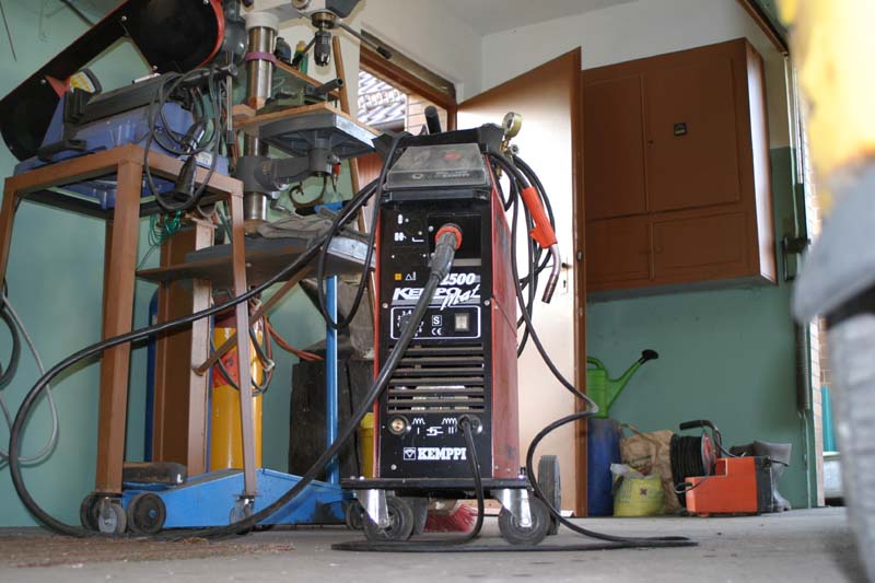

Abschleifen und Kabelschug draufschweißen? Und wenn ja wo?

Wenn schon dann Richtig
