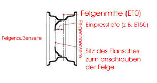

Felgen:
Beispiel einer PKW-Felgenbezeichnung:
8Jx 15 H2 ET28, LK 4×100
8 = Maulweite in Zoll (von innenseite Felgenhorn zu Felgenhorn)
J = Bezeichnung für die Felgenhornausführung (hier: Form J, entspricht einer Höhe von 17,3 mm), andere Ausführungen: H, P, K, JK, etc.
x = Kennzeichnung einer einteiligen Tiefbettfelge (x wird heute als “mal” gesprochen, war aber ursprünglich auch gesprochen als “ x ” vorgesehen ) , andere Ausführung: - ( sprich “Strich” ) bezeichnet eine mehrteilige Flachbettfelge
15 = Felgendurchmesser in Zoll (gemessen an der Felgenschulter)
H2 = Hump in diesem Fall beidseitig (2) (verhindert das Reifenabrutschen ins Tiefbett bei Kurvenfahrt)
ET 28 = Einpresstiefe positiv(+)28 mm (Bei negativer ET steht das Minuszeichen davor, z.B. ET - 43)
LK = Lochkreis der Felge
4x = Anzahl der Bolzenlöcher
100 = Durchmesser des Lochkreises in mm der durch die Mitte der Befestigungslöcher verläuft
Die Angabe bezeichnet also eine einteilige Tiefbettfelge mit Doppelhump, 8? Maulweite, 15? Durchmesser, einem Felgenhorn in J Ausführung, einer positiven Einpresstiefe von 28mm und 4 Befestigungslöchern auf einem Kreis mit 100mm Durchmesser verteilt. Die Humpausführung lässt auf die Verwendbarkeit von schlauchlosen Reifen schließen, ist aber nicht zwingend!
