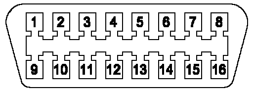

Ist die Diagnosebuchse für das MSG defekt oder hat die Kabelzuführung eine Unterbrechung?
Kann man die Diagnosebuchse prüfen, und wie? Welcher der 3 Pins sollte Strom haben, alle?

Wegen des Auslesens denke ich auch, dass irgendwas mit der Verkabelung vom OBD-Stecker zu den Steuergeräten nicht stimmt.
Edit:
Habe auch bisschen nach der Pinbelegung bei VAG geschaut und das hier im Motor-Talk gefunden:
Zitat:
Pin 16 ist + 12Volt Bordspannung,Pin 15 ist L-Line,Pin 7 ist K-Line und Pin 4 ist - Masse.Mehr braucht man nicht für für Vag(-Com).
