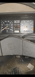

Meine Temperaturanzeige geht nicht. Ich hab schon das Kabel das auf dem fühler klemmt mit Masse verbunden und dann die Zündung angemacht hab in nem Buch gelesen dass so die Anzeige ausschlagen sollte. Da tut sich llerdings garnichts weder leuchtet das Lämpchen noch beweglich die nadel. Hat vielleicht jemand eine Idee was ich sonst versuchen könnte, außer mal den Wiederstand vom fühler zu messen (dass will ich die tage mal machen)? Und sollte die Anzeige kaputt sein , was ich vermute, kann man die wieder reparieren?
Besten Dank schonmal im voraus
Ps: ein paar eck Daten -> BJ 1982 , motorkennung HH 1,3l 44kw hier noch ein bild vom kombiinstroment

Die Anzeige, also das Drehspulensinstrument ist selten defekt, eher Leiterbahnen auf der Folie oder irgerndwelche Elektronikteile die da eingelötet sind...
Also KI raus und mal zerlegen und durchmessen, ev. sieht man ja direkt den Schaden
Was ist mit den Kontakten des KI oder der Verbindungsstelle/dem Stecker wo das Kabel in den Innenraum geführt wird?
Auf jedenfall mal das Kabel auf Durchgang prüfen.

Also bin heute mal dazu gekommen das KI auszubauen und siehe da die Muttern für die Befestigung der temperatur anzeige haben komplett gefehlt. Ich gehe mal davon aus dass der vorbesitzer da schonmal was ausgetauscht hatte. Und da keine Muttern drauf sind bekommt die Anzeige nur schwer Kontakt zur Leiterplatte.
Danke nochmal für eure Hilfe
Das sind mir die liebsten Reparaturen ...
Funktioniert die LED damit auch wieder?
