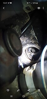

Das Bild aus der Werkstattdokumentation (siehe Anhang) kenne ich. Bisher konnte ich über die obere Öffnung der Getriebeglocke keine solche Markierung erkennen. Ich habe euch ein Bild angehängt, dass die Stellung des Schwungrads bzw. des Kupplungsautomatens zeigt, wenn die Verteilereinspritzpumpe auf der OT Markierung steht.

Interessant ist, dass kurz vor und nach der Kerbe bei meinem alten ausgebauten 1.4er ein schmaler Stift/Pin am Schwungrad ist. Genau das Gleiche habe ich auch beim 1.3er. Nur das hier statt der Kerbe dieser dicke Stift auf dem Bild zu sehen ist. Ich mache nachher mal noch ein Bild.
Kann es sein, dass es bei diesem Schwungrad/Automaten keine Kerbe gibt? Oder stimmt mein Blickwinkel nicht?

Ich habe euch ein Bild von einem ausgebauten 1.4er angehängt. Hier ist die Schwungscheibe mit montierten Kupplungsautomaten zu sehen. Im oberen Bereich sieht man zwei längere dünne Stifte. Dazwischen ist ein etwas dickerer kurzer Stift/Bolzen. Diese zwei langen Stifte sieht man im eingebauten Zustand beim langsamen Durchdrehen der Kurbelwelle in der oberen Öffnung der Getriebeglocke sehr gut. Wenn ihr nun vom dickeren Bolzen etwas nach links blickt, seht ihr hinten auf der Schwungscheibe die Kerbe. Das ist die OT-Markierung der Kurbelwelle.
Im eingebauten Zustand ist diese sehr schlecht zu sehen. Man muss sehr flach in die Öffnung schauen. Ich habe mir mittels Spiegel (Bild) beholfen.
